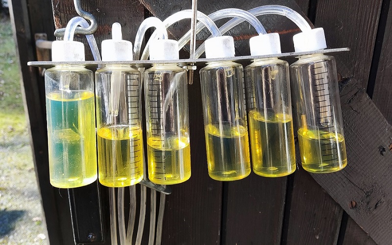

J'ai passé la valise, j'ai 3 défauts qui remontent régulièrement malgré l'effacement:
- 4B10 : DDE régulateur de régularité cyclique, apparemment ceci correspond à un problème d'injecteur. Samedi j'ai également fait un contrôle du retour d'injecteur et en effet l'injecteur 1 renvoi davantage que les 5 autres.
- 3FF1 DDE débitmètre massique d'air
- 3F25 DDE surveillance flexible d'air de suralimentation.
Pour le premier, j'avais abandonné le démontage des injecteurs car ils me semblaient grippés, donc pour le 4B10 je sais sur quoi me focaliser.

- 1645034832143.jpg (196.5 Kio) Vu 155 fois
