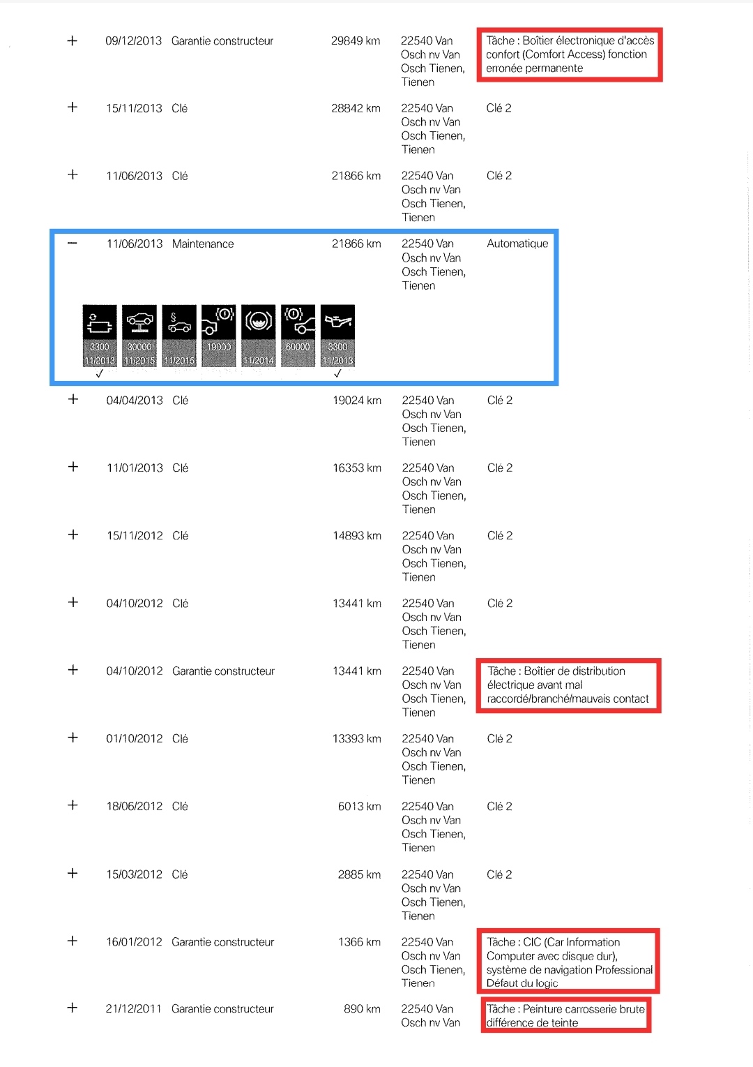

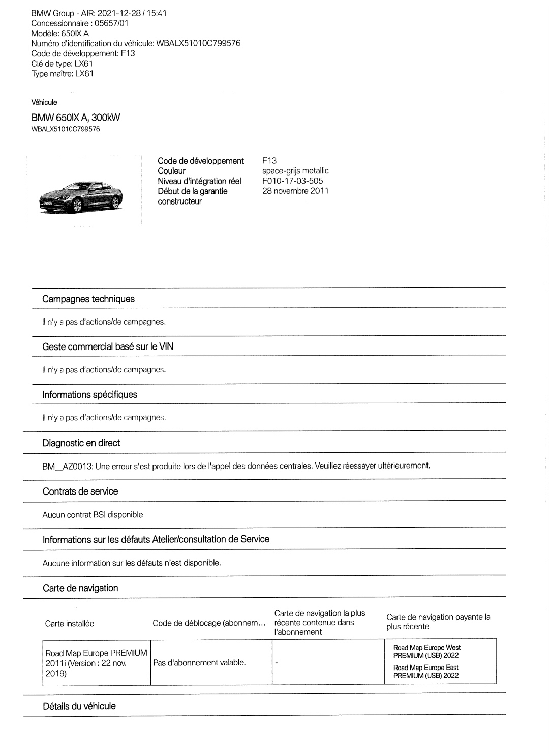

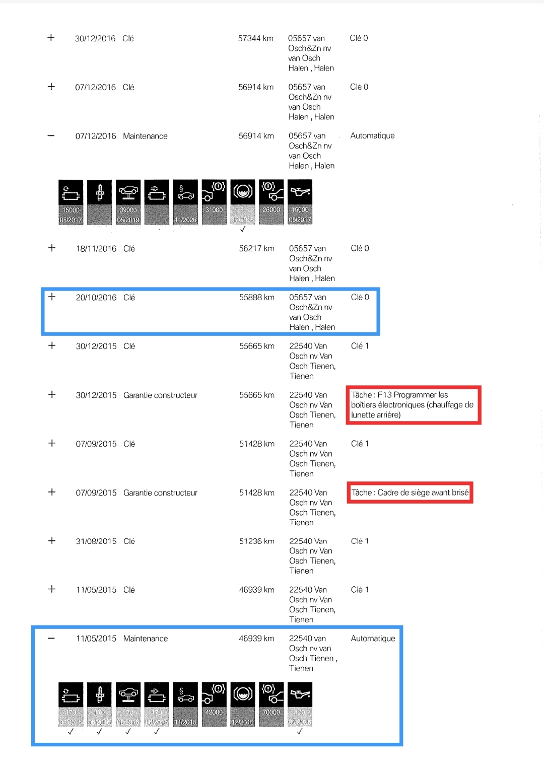

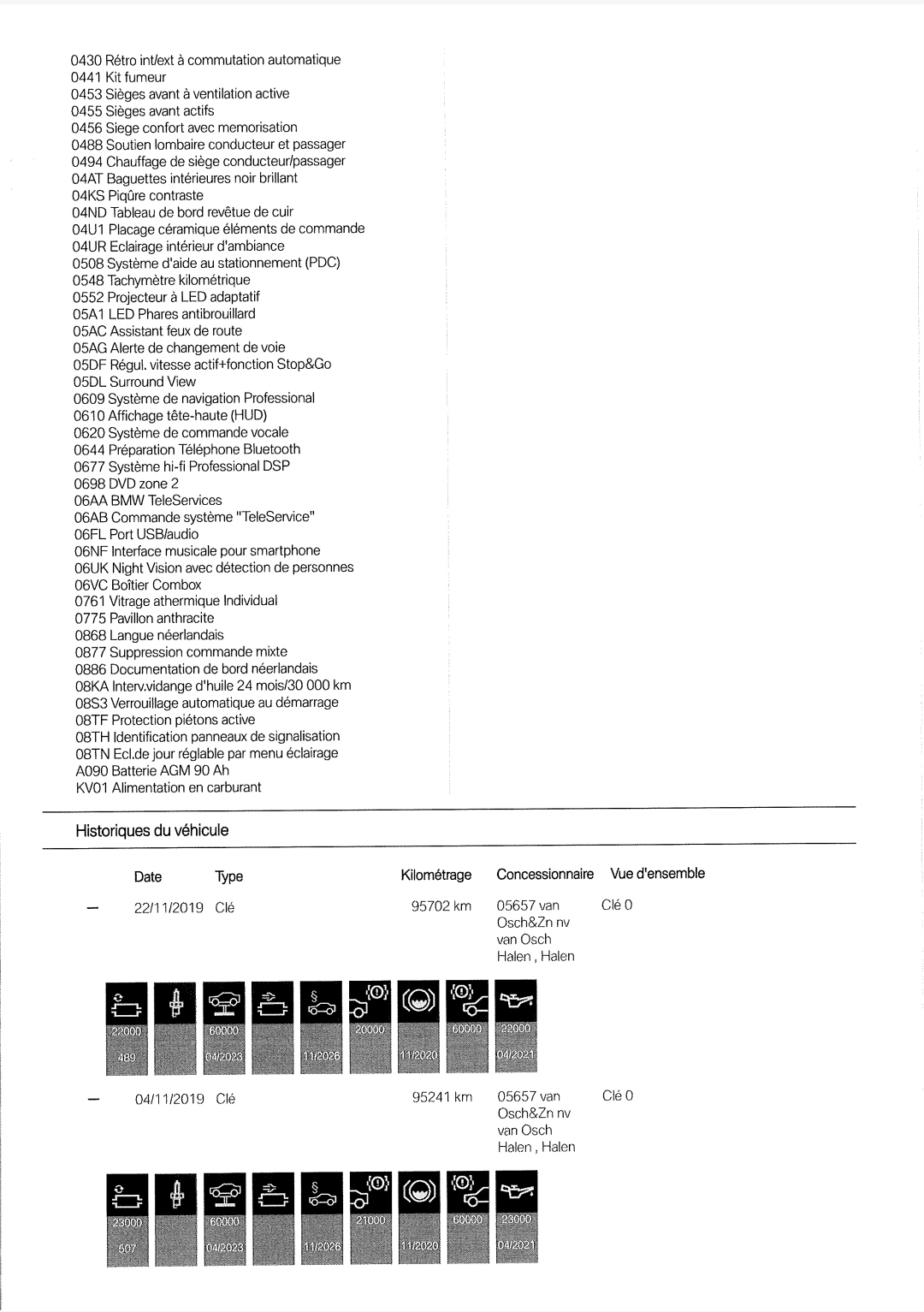

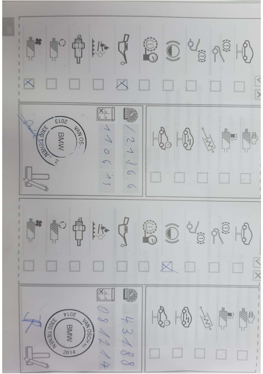

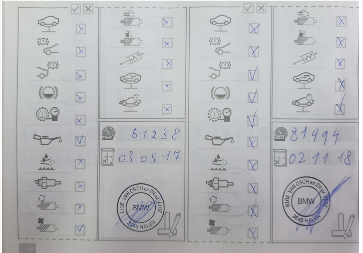

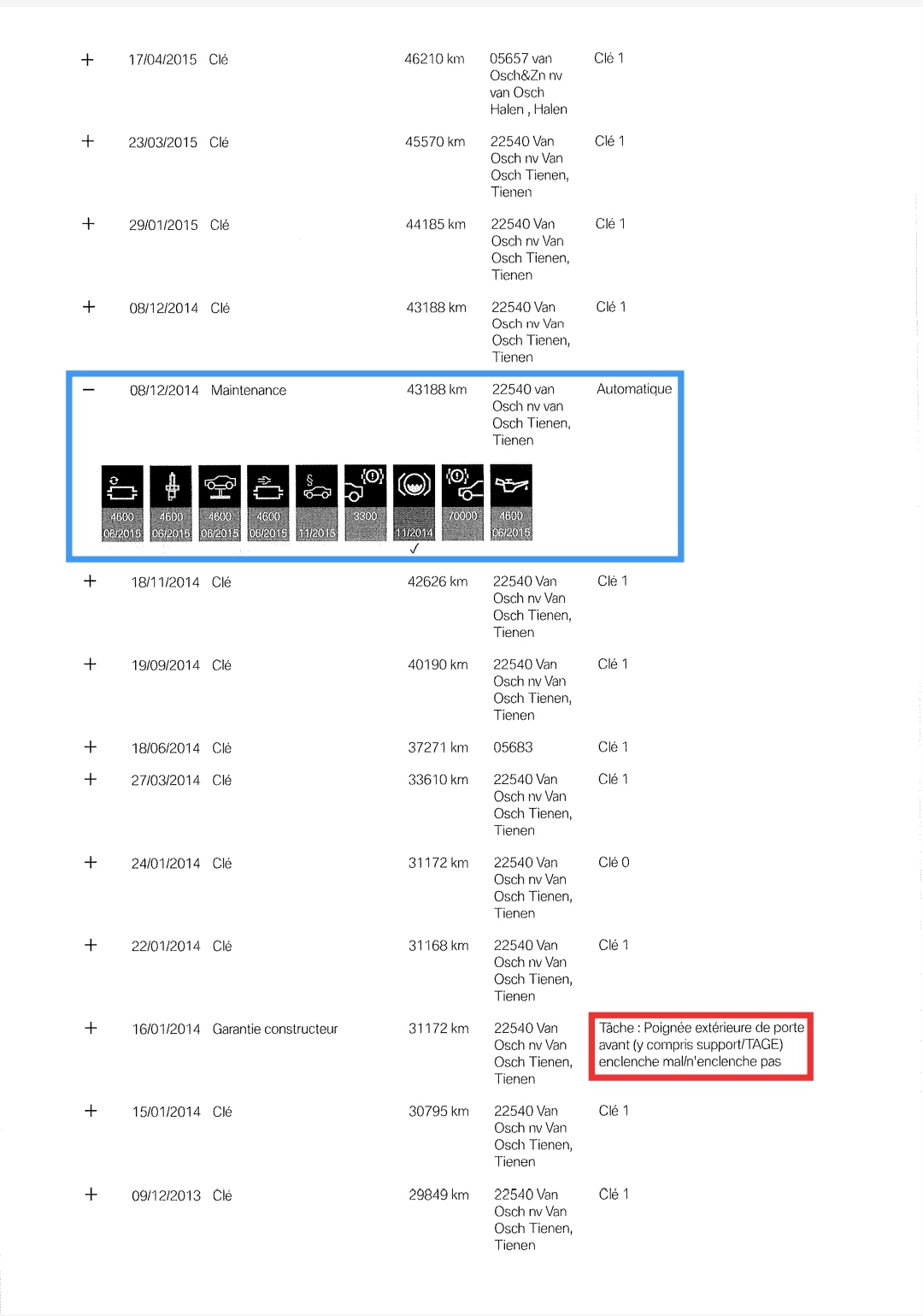

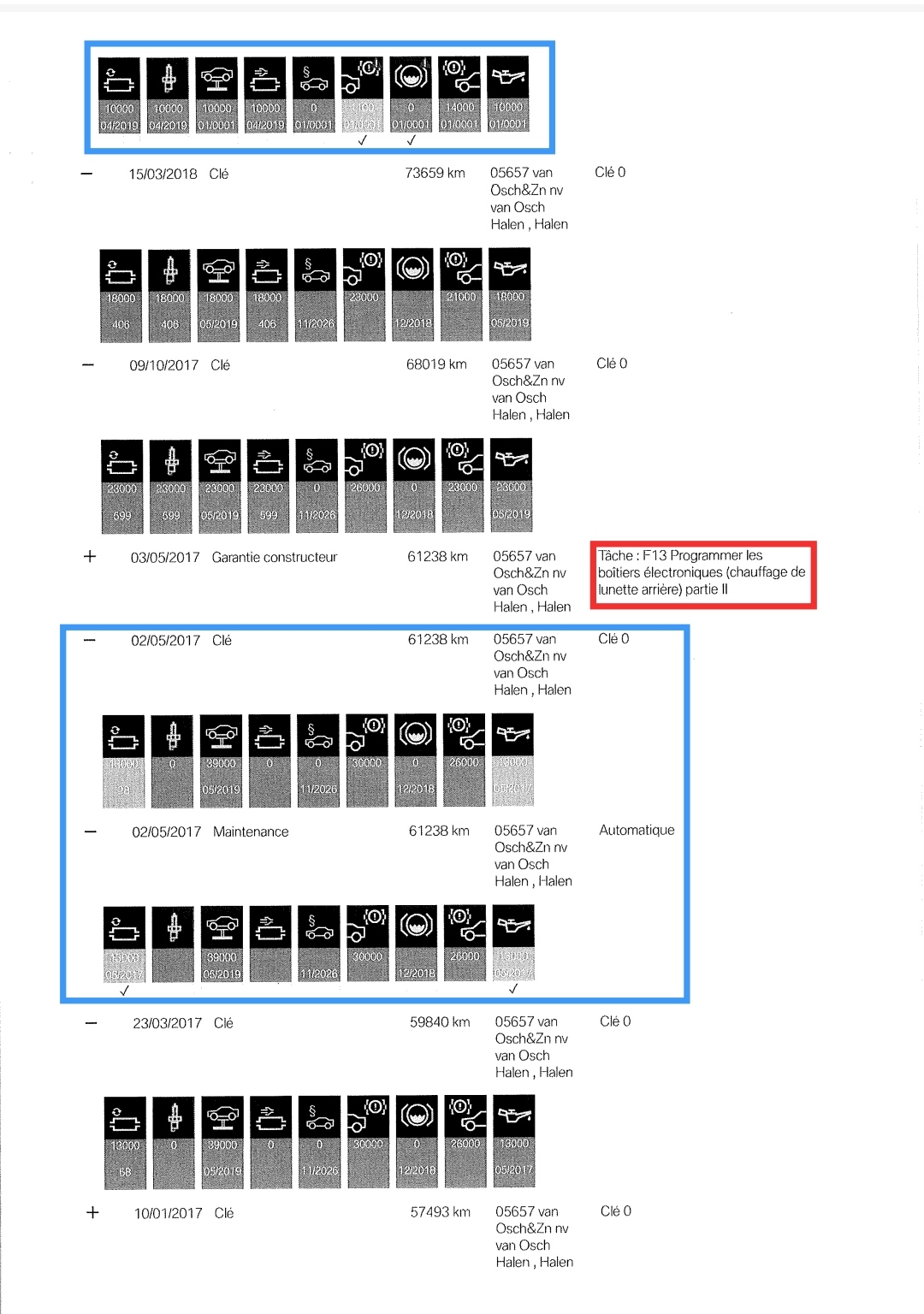

Je vous mets en pièce jointe le scan du carnet d'entretien que m'a transmis le professionnel qui la vend. Sur la base des tampons sur le carnet (qui paraissent peu nombreux à mon goût pour un véhicule de 10 ans), j'ai contacté la concession BMW et leur ai demandé de m'envoyer l'historique complet du véhicule. Je vous le joins également à ce message.

- les interventions que j'ai encadrées en rouge, et qui sont des pannes réparées en garantie : est-que ce sont des pannes fréquentes sur ce modèle ? Est-ce que ce sont des pannes graves, surtout les 2 dernières qui concernent la pompe à vide et le reniflard
- j'ai entouré en bleu les interventions qui correspondent aux tampons sur le carnet d'entretien. Pourquoi seules ces interventions ont été tamponnées ?
- que signifie toutes les interventions clé 0, clé 1 ou clé 2?
Merci d'avance pour vos avis/conseils

Pour la fréquence d'entretien, avec la théorie des Long Life (entretien mini commercial), une BMW va peu au garage quand il s'agit uniquement d'entretien classique qui se résume à la vidange moteur (qui peut être tous les 35 000 km), vidange du liquide de frein (tous les 2 ans) et remplacement des filtres à air et d'habitacle...
Pour ce qui est des clef 0,1 ou 2, tout l'historique de la voiture est enregistré dans la clef de contact. Elle est lu à chaque passage chez le concessionnaire (il est d'ailleurs important de donner la dernière clef qui a "conduit" si vous avez un défaut moteur ou autre pb...). Il y a peut-être trois clefs pour ce modèle...
Pour le kilométrage faible, possible...
Venant de Belgique et passant par l'Allemagne, je serai plus méfiant.
Un, attention à la législation en Belgique. Elle est très sévère sur la puissance (max de taxes !). Aussi, vérifier que la voiture n'est pas un modèle avec une diminution de sa puissance (cela arrive sur certains modèles). Attention aussi au certificat de conformité pour l'immatriculation en France... La voiture est déclarée belge, allemande ?
Pour ce qui est des réparations, des problèmes électroniques, fréquent maintenant chez toutes les marques.
Des pannes répétitives ? ça, je ne sais pas. Il faut chercher la fiabilité sur ce modèle. Il y a pas mal de sites web qui en parlent....
Perso, rien que le point que la voiture vient de Belgique via l’Allemagne me ferait tiquer....
