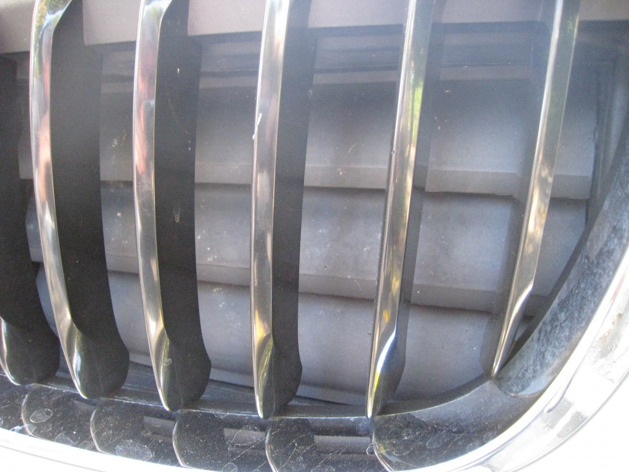

Re: [TUTO] Filtre à air 530i / N53
Tu peux regarder derrière la grille de calandre et la grille du bouclier. En position fermée, le radiateur, le condenseur ne sont pas visibles. Sinon quand elle a chaud, ils sont ouverts.
exemple :

Les volets pilotés ne sont pas présents sur les voitures avec Pack ///M ou sport. A voir sur les nouvelles générations....
