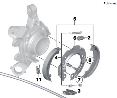

Bonjour , je ne suis pas nouveau sur le forum , mais je ne trouve pas de post ou tuto , ou alors je regarde de travers , pour le reglage du frein a main ?
Car on revient du CT et apparement , il n'est plus efficace , alors je vais deja regarder la course de la poignée , car on exerce pas de force , elle remonte trop haut
Merci de me renseigner d'avance :)

]Bonjour,
la course se règle via la vis moletée rep 2, sûrement accessible par un des trous de vis de roue la vidéo suivante t'aidera à comprendre:
https://www.youtube.com/watch?v=BZ1kbpXuCks

j'ai deja vu cette video , mais c pour les séries d'avant , est ce tjs le meme systeme sur F30 et F31 ? :) merci d'avance

Oui c'est pareil sur les F3X. J'ai récemment remplacé mes disques et plaquettes AR, il va falloir que je m'y colle aussi. J'avais fait ça il y a longtemps. Ce que j'avais retenu était de serrer la molette jusqu'à ce qu'on ne puisse plus tourner le moyeu à la main, puis desserrer de 4 crans.
