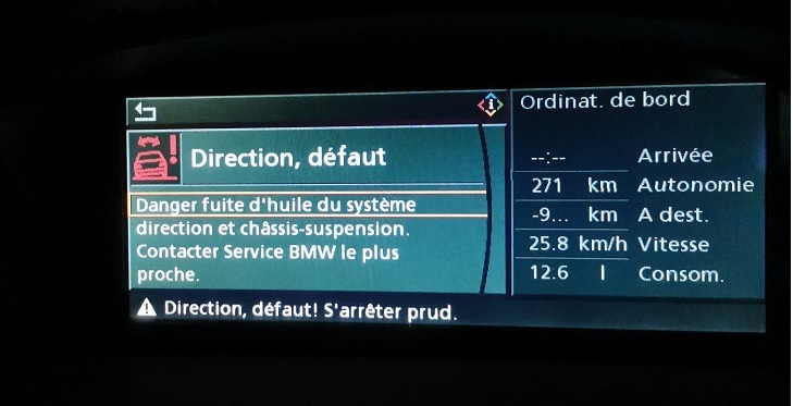

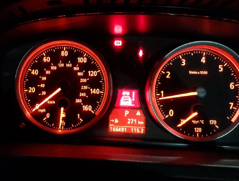

Etant un véhicule de plaisir je ne roule pas beaucoup avec mais j'ai découvert milieu de semaine dernière une flaque au niveau de la roue arrière droite. Pensant que c'était simplement de l'eau, due à toutes les pluies de ces dernières semaines, j'utilise le véhicule pour aller au travail et me retrouve avec le message d'erreur (Image 1 ci-dessous) avec un super voyant rouge que je n'avais jamais vu auparavant (Image 2 ci-dessous).

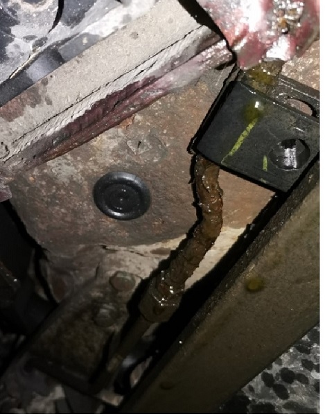

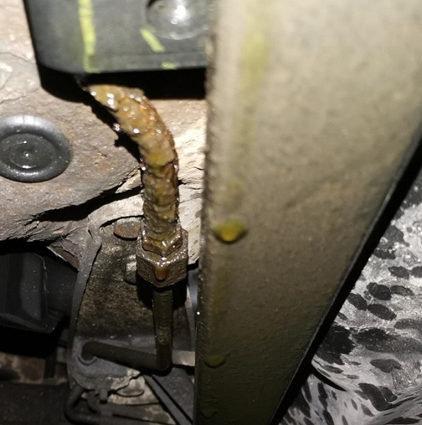

Stationné au travail je prend le temps avec un collègue de regarder sous le véhicule et j'y découvre un tuyan complètement rongé par la corrosion (Images 3 et 4 ci-dessous). Je mets le véhicule d'urgence dans un garage à proximité de chez moi avec de bon avis Google et leur laisse pour expertise ce jour. Je viens de recevoir un appel de leur part, révision OK mais la fuite est trop complexe pour eux, ils prefèrent ne pas y toucher. A leurs yeux, c'est un circuit complexe qui gère la direction assistée et la suspension du véhicule. Faute de liquide de direction, il ne faut pas que je roule avec pour ne pas endommager la pompe de direction.

As tu verifier le niveau de direction assistée?
Marc77
Enregistré le : 09 déc. 2019 15:22
Véhicule : 630i E64
VIN (Les 7 derniers caractères) : B740004
Re: 630 E64 Fuite huile système direction et chassis-suspens
Message par Marc77 »
Oui complètement à vide. Ils me l'ont rechargé hier avant que je récupère le véhicule au garage et ca ce vide assez vite.
tiago
Messages : 211
Enregistré le : 03 déc. 2014 16:04
Véhicule : E46 330ci cab
Localisation : Reims
Message par tiago »
Surement une fuite au niveau du dynamic drive, je ne connais pas de specialiste par contre
