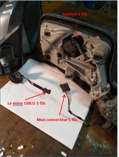

3 broches seulement ? A mon avis alors tu n'as pas le dégivrage, mais ce serait étonnant, je ne me souviens pas avoir jamais vu de rétros comme ça sur E46 ?
Démonte le miroir du nouveau rétro, pour voir si tu as les fiches de dégivrage sur la face arrière. S'ils sont pas présents, et que ma supposition est bonn, je dirais démonte le tiens et son faisceau, et fais un échange avec le nouveau, le réglage moteur c'est commun, sauf si ce sont des rétros à mémoire de position.

Merci bien , c'est bien un retro de 330CD (E46) d'après le magasin spécialisé en pièces auto neuve / occasion qui me l'a vendu
d'ailleurs TOUT est exactement comme le mien même la couleur !!
Oui dans les 5 fils il y en a 2 qui vont vers la glace ( 2 noirs) mais le dégivrage c'est auto ??? je ne savais même pas que ça existait !!
et dans le nouveau , comme on voit sur la photo .... que 3 fils !
"Démonte le miroir" > Je ne sais pas faire , risque de casser ? comme ça j'aurai pu retirer la coque mais là encore peur de casser les ergots
sur mon vieux retro , tout était cassé
J'avais pensé aussi changer le faisceau , mais le connecteur ne passera jamais dans le conduit ????
Sinon je vais re bricoler une petite alim 12v juste pour voir si il fonctionne ensuite si je pouvais connaitre le brochage du connecteur dans la portière
je saurai m'en sortir

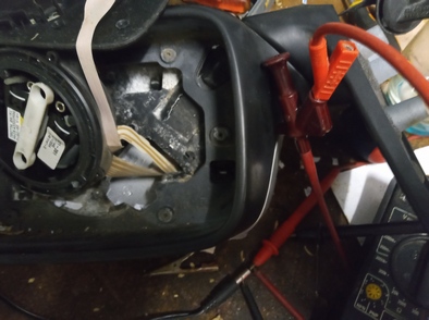

Essais terminés , avec mon alim le mien fonctionne par contre RIEN du tout sur le nouveau , HS ?? j'ai démonté le moteur et là j'ai pas de connecteur et cable mais du ribbon imprimé !!!
Il faudrait que je démonte la coque pour voir car il doit y avoir un brassage !! mais bon je n'y arrive pas et j'ose pas forcer... ça casse vite , j'en sais quelque chose , sur le mien ....j'avais pétés tous les ergots !!
Le commercial chez BM est un copain je vais passer le voir ...il me fera bien le démonter par le mécano je pense !
Dans ce cas j'enlève tout du nouveau (moteur et ruban, connecteur) , puis je coupe le faisceau du mien côté portière pour tout repasser et remettre mon moteur d'origine , raccorder par épissures soudées ( j'ai ce qu'il faut) ..... et voilà !!!!
Bon enfin pour celui qui bricole pas elec c'est pas évident !!
Je vous tiendrai au courant , sinon tout restera en manuel !!

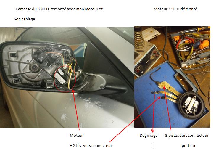

Bon mission accomplie ; Nouveau rétro installé avec mon moteur et faisceau d'origine
J'ai dû faire des épissures plates ( non torsadées) pour faciliter le passage et gaine isolante
Reste à remettre la coque , même le mécano de chez BMW m'a pété un ergot en la démontant !!!!
Mais bon depuis le temps que j'attends , j'ai à nouveau un rétro correct !
Celui ci a quand même un petit moteur ?? ( fils blanc et jaune) , mais alors avec 3 fils de départ
faire 7 pistes distinctes euh ?? : moteur rétro 2 , moteur glace 3 , dégivrage 2
et donc il devait être aussi rabattable le moteur du derrière est moulé avec la partie de l'axe du rétro
Il se pourrait donc que ce soit un "bus CAN" ( multiplexer) donc on joue avec des niveaux logiques
différents ; exemple on établit à 4V. un niveau 1 , un autre à -1.5V donc on peut passer par le même fil
c'est ensuite que chaque moteur va se reconnaitre selon la tension qu'il reçoit ... j'arrête là !!
Merci à ceux qui m'ont lu et répondu!
Je laisse une image qui montre bien que les moteurs étaient bien connectés ensemble
Et aussi si cette bidouille peut servir plus tard en cas de remplacement et sans avoir les 2 mêmes !!
Bon c'était une 330CD certainement Pack confort
