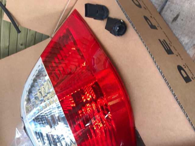

J'ai reçu les feux arrières mais j'attends des douilles d'ampoules neuves, histoire de remonter le tout à l'état neuf.

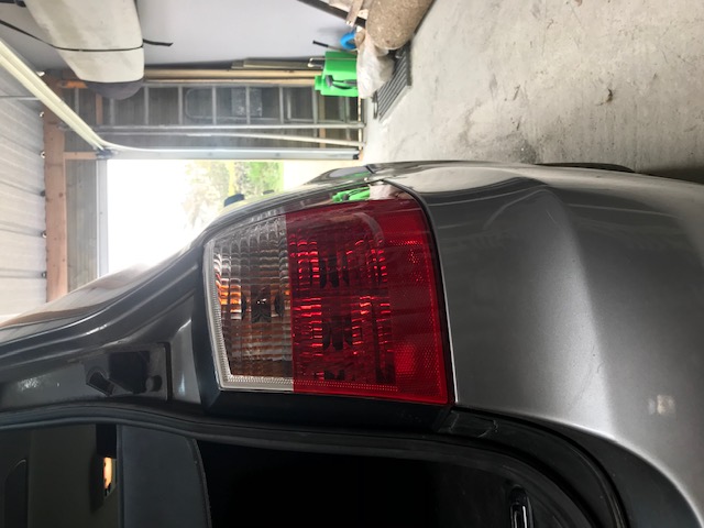

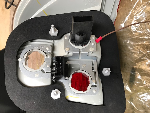

j'ai enfin reçu les douilles d'ampoule de feux arrière, je viens de tout remonter, et tout fonctionne ! Plus de défaut !
J'ai quand même rajoutée une masse sur chaque platine. *008
Par contre les feux stop sont bien sur les extérieurs du feux ? 46* j'ai un doute...
Merci de votre aide **2 , content d'avoir résolu ce défaut... **//5

Bonjour, c'est normal sur l’extérieur , tu a une ampoule a l’intérieur essaye tu inverse si tu veut a l’intérieur mais logiquement c 'est l’extérieur.
Tu peut mettre a l'intérieur aussi après si marche pas c'est soit pas d'alimentation qui vient du boitier FRM jusqu'au feux , donc rajout de câblage, et codage et t aura les quatres qui s'allume en même temps ou qui clignote en cas de freinage brusque ( clignotement) selon le codage choisie.
Bon courage.
