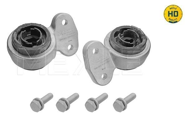

Je revient sur ce sujet car je m'âprete a commander de nouveaux triangles en lemforder ce coup ci et les silents blocs même chose .
Mais une chose m’interpelle , en regardant les photos sur le site pour commander , je vois que les lemforder on également ces bague en caoutchouc ²²7 et j'ai peur que ca me fasse le même coup que les febi bilstein .
Par contre , j'ai trouver également des silents blocs en Meyle HD qui eux n'ont pas ces bagues en caoutchouc , qu'en pensez vous ²²7 ²²7
lemforger avec les bagues ?
ou meyle HD sans les bagues ?
thumb (1).jpg (22.37 Kio) Vu 166 fois
J'avoue être un peut perdu ²2
JoeBarTabac76
Messages : 370
Enregistré le : 16 févr. 2014 21:37
Véhicule : 330D Touring e46 2000
VIN (Les 7 derniers caractères) : JH88151
Re: Problème silent bloc triangle E46 330D Touring pack spor
Message par JoeBarTabac76 »
Sur la mienne identique à la tienne j'ai fais les triangles et SB, j'ai tt pris en Meyle et ça ne bouge pas du tt, ça fait un moment qie c'est fait. C'est une excellente marque, nettement mieux que Febi surtout en comparant les prix.
