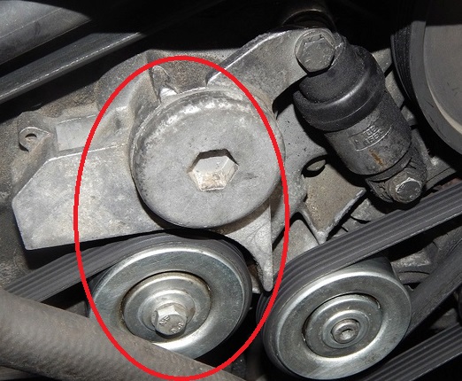

Aujourd'hui je m'y suis penchée de plus près, j'ai enlevé le gros boitier où se situe le ventilateur pour avoir de l'espace.
J'ai vérifié toutes les poulies, la courroie enlevée, et j'ai constaté qu'il y a du jeu au niveau de ces pièces :
Je pense que c'est à cause de ça que ma courroie saute.
J'ai dévissé le petit galet, j'ai remarqué qu'il y a de l'acier ou de la limaille autour de la vis, j'espère que le pas de vis n'est pas foiré *29* .
J'ai enlevé cette limaille de la vis et j'ai revissé et bien serré mais il y a toujours du jeu dans l'ensemble des pièces entourées en rouge mais bien prononcé au niveau du petit galet gris.
J'imagine que pour toutes ces pièces il devrait y avoir zero jeu.
Est-ce qu'il est courant que ce soit la pièce en acier qui tend la courroie qui est la cause de ce jeu important ? Car le galet bouge avec.
Est-ce que le remplacement seul du galet réglerait cette affaire ?
J'ai fais des recherches pour un éventuel achat de ces pièces mais je ne vois nul part en vente cette pièce qui fait levier qui s'attache avec l'amortisseur.
Que devrais-je faire ?
Si quelqu'un a déjà vu ce soucis, je suis preneuse de conseils.
Merci pour vos lumières.

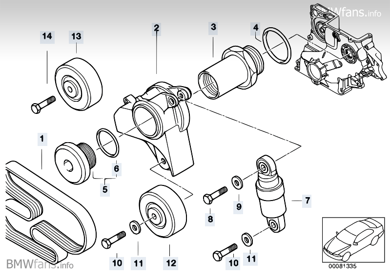

J'ai fais des recherches, ce sont les pièces 2 et 12 qui ont du jeu. La pièce 5 qui maintient la 2 ne bouge pas. Vu comme ça on dirait un gros bouchon d'acier qui se visse. Visiblement il faut une grosse clé allen de 17 pour actionner ce tendeur. Je n'ai pas ça, j'essaierai de me procurer cette clé allen demain. Je ne sais pas s'il faudrait la serrer pour que la pièce 2 ne bouge plus ou si ce serait le joint 6 qui serait la cause du jeu de la pièce levier. Aussi, j'aurai peur de trop forcer s'il y a des couples de serrage à respecter.

- Le galet ne doit pas avoir de jeu sur lui même (roulement HS) par contre la grosse pièce sert de tendeur (voir l'amortisseur sur la droite de la pièce). Cette pièce travaille tout le temps à garder la courroie tendue et tu peux la basculer pour détendre et sortir la courroie.
- Le galet se trouve seul chez tous les grossistes pièces.
- le support levier se trouve seul aussi, après je ne suis pas sur que ça s'use.
