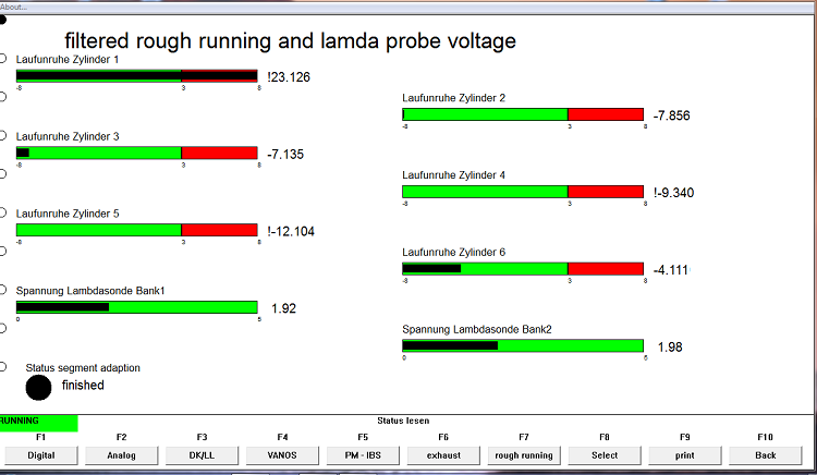

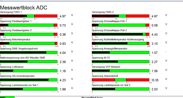

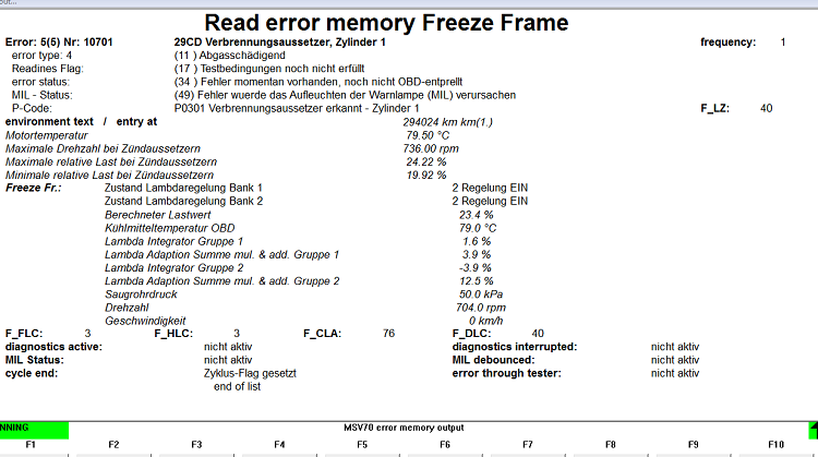

j'aimerai avoir votre avis sur se diag merci.
Pour info mon capteur valvetronic est hs d'après le diag aussi bien sur inpa ou ista
ralentie pas nette tourne sur 5 pattes saccade jusqu'a 2300trs et après elle est linéaire avec un manque de puissance merci *63* 46* *25*
