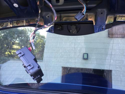

J'ai donc le meme problème sur le commutateur, j'ai fait tout pareil, mais au moment de ponter les fil dénuder, rien ne se passe. Je me suis dit " le courant n'arrive pas", alors je mets ma langue sur les fil ( oui je sais c'est trivial ) et la, surprise le courant passe.
Si je résume, le courant passe bien dans le commutateur, j''ai bien fais le pont, mais la lunette arrière ne s'ouvre pas !
Je ne sais pas quoi faire, quelqu'un a t il une idée d'ou provient le problème ? et que faire pour le résoudre ?
J'ai pensé que ce peut être le "moteur" électrique de l'ouverture de la lunette, mais si c'est ça, comment résoudre le problème ?

Je confirme, c'est le moteur électrique qui est mort, il est de la taille d'une plaquette de beurre, il est noir, et il se situe dans la malle de coffre, derrière le plastique. Faut que tu fasse sauter la protection en plastique et tu accédera à ce fameux moteur.
