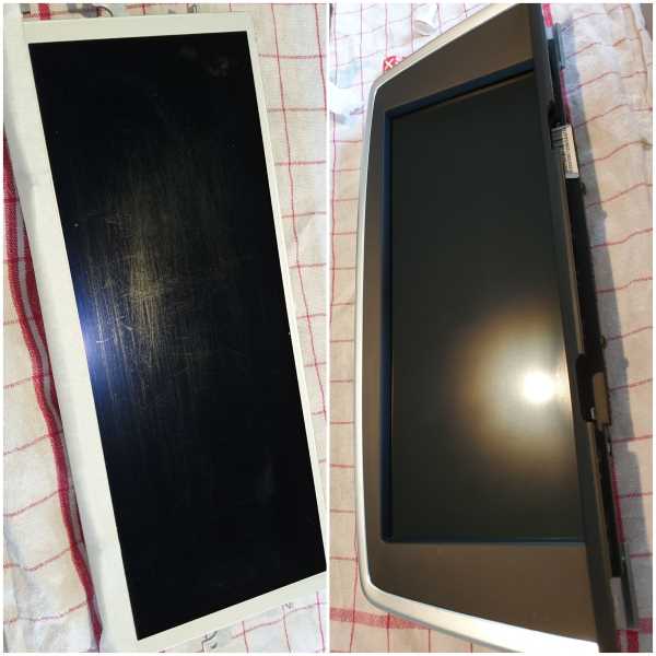

1- Polissage au Displex de l'ecran pour enlever les rayures, super efficace, prévoir de l'huile de coude :)

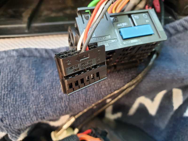

Apres demontage du NBT d'origine, je remarque 3 fils sur un connecteur supplementaire (A42*3b) qui n'existe pas sur le EVO
Il permet d'avoir des entrées video supplémentaires (fbas)
Ces fils, pin 3/8/9, sont a rebranché sur le quadlock de l'evo.
NBT A42*3b > EVO A42*1b
3----->-----40
8----->-----34
9----->-----38
Cependant le pin 38 etait déja occupé par un fil ethernet, config différente entre les 2 postes.
L'ethernet servant à la programmation (pas au codage), j'ai donc déconnecté ces 4 fils ethernet en prenant soin de les repérer.
Il s'agit des pin :
31 (noir/blanc)
32 (noir/marron)
37 (orange)
38 (marron/jaune)
29 (jaune), celui la je l'ai laissé
Ensuite j'ai pu rebrancher les 3 fils de l'entrée video cités plus haut.

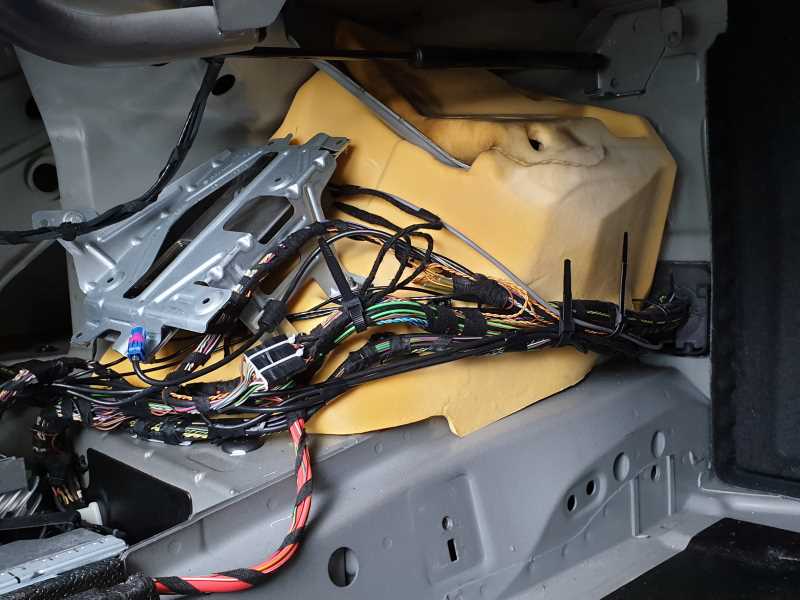

Installation de l'ATM dans le coffre à la place du TCB.
Cablage selon les instructions fournies avec le faisceau.
- 3a.jpg (32.43 Kio) Vu 1016 fois
- 4a.jpg (40.76 Kio) Vu 1016 fois
- 6a.jpg (49.07 Kio) Vu 1016 fois
Tout fonctionne bien, Connected drive, le store, Apple Carplay, Screen mirroring pour Android, commande vocale avancée, HUD, sono Bang Olufsen, GPS, email, ....
