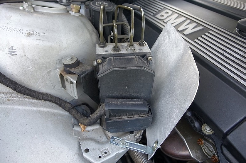

Greg_House a écrit :peux tu prendre une photo du bloc ABS
Ce n'est pas une photo venant de ma voiture (Google), mais j'ai le même :

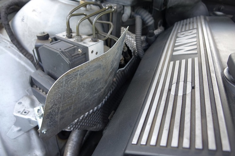

Enfin en continuant mes recherches sur le sujet, j'ai vu que certains installent des bouclier thermiques entre le bloc ABS et les collecteurs d’échappement, ce qui permet de limiter considérablement l'exposition à la chaleur du bloc ABS et semblerait (après échange/réfection du bloc ABS) protéger le bloc de toutes défaillances.
Sur d'autre forum, certains disent que ce sont les vibrations qui sont responsables de la défaillance des soudures du bloc, ils préconisent de changer les silentbloc du support du bloc ABS, chose que je vais faire aussi.
Certains vont encore plus loin, en faisant les deux points cités plus haut, et en installant en plus un ventilateur commandé par un thermo switch (déclenchement à 130°C) le tout relié sur le + permanent. Dans le principe, moteur éteint ou allumé, si la température sur le bloc dépasse les 130°C, le ventilateur se déclenche tout seul pour refroidir le bloc jusqu'à ce que la température soit inférieure à 130°C.
J'ai donc acheté une tôle pare chaleur de collecteur d'échappement de 206 en casse auto pour 4€, je vais essayer de la déformer pour qu'elle s'intègre dans ma E39 et j'ai commandé les 3 silents blocs de support du bloc ABS. Je pense qu'ajouter un ventilateur est un peu excessif ...

J'ai fait un déflecteur préventif pour mon boîtier ABS avec un bout de plaque en alu qu'il me restait.
Il y a aussi quelques liens sur ebay de réparateurs de boîtiers ABS (tous au États-Unis, donc il ne faut pas être pressé).
