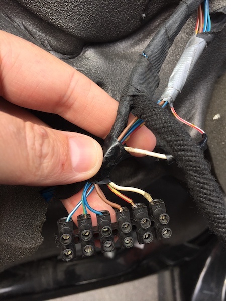

Une fois la garniture tombée, j'ai pu constater que mon rétroviseur à les fils coupés et que les fils qui viennent de la voiture sont dans des dominos.
En pj les photos pour votre compréhension.

ton rétro semble être un modèle classique, sans rabattage électrique avec chauffage de la vitre (5 fils) de ce que je peux voir sur la photo.
Par contre sur l'autre je n'arrive pas vraiment à déterminer le nombre de fil et où ils vont, combien vont au bouton de commande et combien vont plus loin s'il y en a ?
D'après ton VIN, si c'est le bon que tu as renseigné dans ta signature, tu dois avoir les rétros rabattable électriquement, donc c'est déjà mal engagé.
Pourrais-tu également dire la couleur de ton bouton de commande ? Le plastique en dessous non visible.

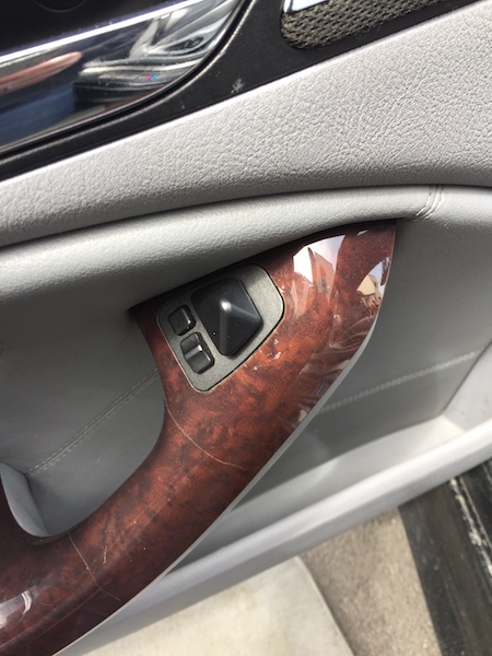

La couleur du bouton est violet et je met ici la photo du connecteur qui va au bouton de commande.
Pour les fils qui repartent c’est ceux dans le domino justement.
Comment vois tu les choses ?

Ton véhicule étant de 2005, tu devrais avoir les rétroviseurs de type "ruban", donc comme c'est un rétroviseur rabattable électriquement et à mémoire, tu devrais avoir 2 connecteurs. Pour moi, tu n'as pas le bon rétroviseur côté conducteur. Celui côté passager me semble avoir le bon connecteur quant à lui.
Je vois les choses que tu n'as pas le rétroviseur adéquat côté conducteur et que tu vas devoir te procurer le bon qui devrait avoir la référence : 51167153087

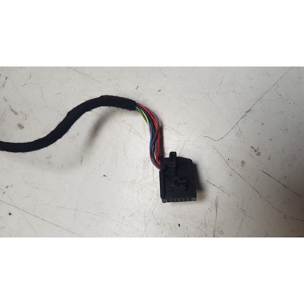

La référence que tu m'à donné semble vraiment pas facile à trouver... J'ai beau fouiner sur le net je ne trouve pas grand chose !
Est-elle remplaçable par une autre ref ??
J'ai pu trouver des rétro avec les fonctions similaire mais pas les 2 connecteurs...

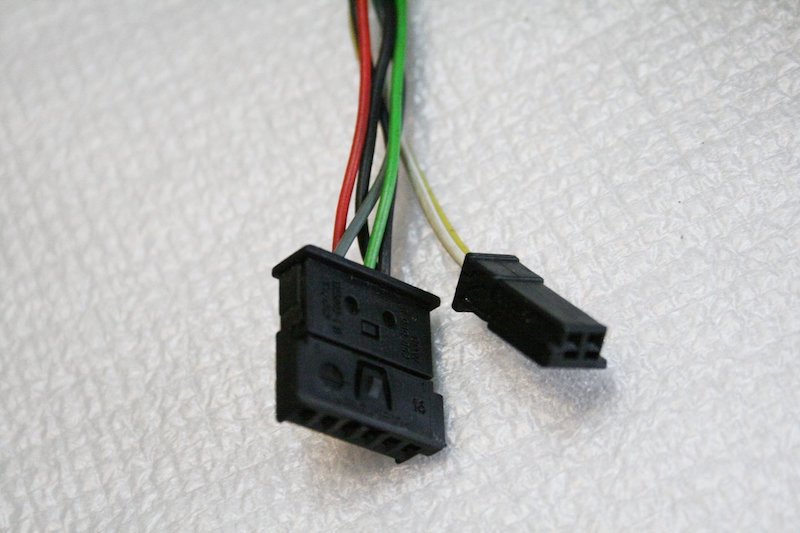

seulement 1 avec 6 fils voici le connecteur en question :
ou bien également avec bien 2 connecteurs mais pas de ribbon cable...

Le modèle avec le connecteur 12 fils est la génération précédente qui utilisaient un module dans la portière.
L'autre est le modèle rabattable électriquement, mais sans mémoire.
Aucune compatibilité entre les versions, les 2 rétroviseurs doivent être basés sur la même technologie donc non, tu ne peux pas remplacer les références entre elles à moins de changer le câblage complet, peut-être le bouton de commande si tu passe sur un modèle sans mémoire rabattable uniquement et le rétroviseur passager par la même occasion.
Ils sont très difficiles à trouver, en effet, je ne suis pas certain que tu y parviennes en seconde monte malheureusement. es-tu déjà allé demander à BMW ?
