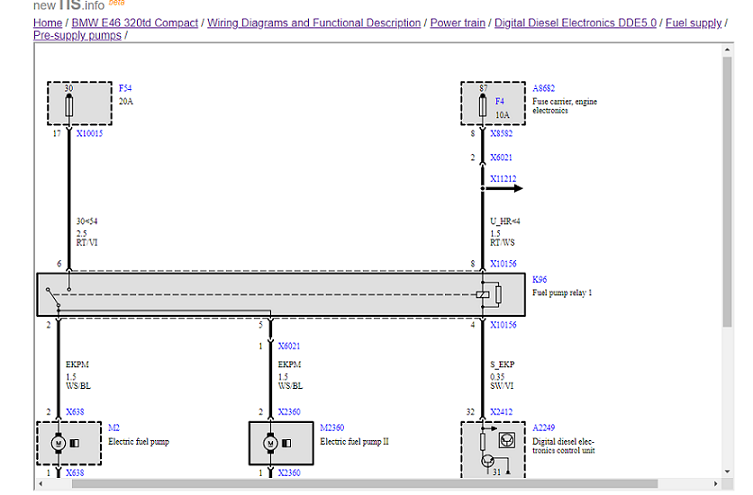

salut
Schéma pompe
Schéma pompe

Contrôle les fusible F4 et F54
