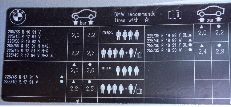

Je reviens a la charge.. Apres verification, voici les infos sur la plaque dans la porte.
Plaque pneu E90
Plaque pneu E90
pneu e90.jpg (129.89 Kio) Vu 121 fois
Si je comprend bien, je peux poser des jantes avec pneus 255/40 a l'arriere et 225/45 a l'avant et ceci sur du 17pouce?
C'est ok ca?
ludo132
Messages : 1681
Véhicule : E91 330d xdrive
Localisation : 69
Re: 17" monte asymétrique ?
Message par ludo132 »
oui c est sça c est marquer sur ta plaque
Et attention jantes aV et AR sont différentes en déport et largeur
vitto699
Messages : 828
Enregistré le : 22 févr. 2013 09:16
Véhicule : f30 318d pack m lci
Message par vitto699 »
oui mais par contre tu risques de consomer plus avec du 255 de large
