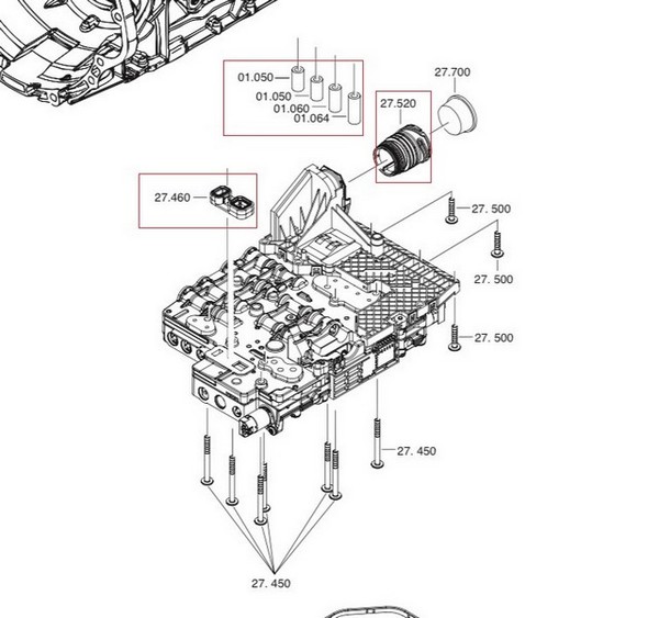

Re: Problème bva ou embrayage?
Ce sont ces 6 joints encadrés en rouge.
Etant novice sur ce forum, je vais essayer de joindre un fichier, plus un lien marchand décrivant ces joints, cependant c'est le garage qui s'est approvisionné avec ses propres fournisseurs. Ce lien est une illustration pris au hasard.
