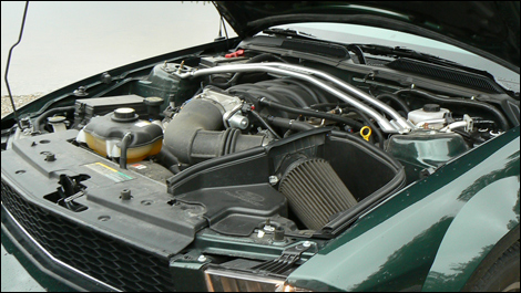

en ce qui concerne le réglage ou plutôt le fait de ne pas avoir à faire de réglages moteur."néfaste" ?
Je vois pas pourquoi. Au pire, il ne servira à rien mais dans la plupart des cas, il permet un meilleur passage de l'air SANS perte de charge du à la cartouche papier et souvent cela permet d'avoir des montées en régime beaucoup plus franches.Ce qui est vraiment néfaste, c'est un kit d'admission dans le moteur qui avale de l'air chaud. Là oui, c'est moins bon que le filtre d'origine.
Pratiquement tous les grands préparateurs utilisent des filtres à Air K&N (ou autre marque). Encore plus en compétition
Je serai plus mitigé sur le gain en cv.....
- 2008-mustang-bullitt-i03.jpg (109.17 Kio) Vu 122 fois
