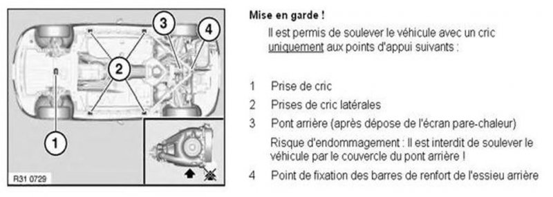

Salut
J'ai cherché aussi, mais pour une raison différente.
bmw-e46-328i-berline-phase-1-de-1998-t79874-90.html
Je pense que pour une 2002 (phase 2) c'est pareil

Re: point de levage avant
Hello,
Dans le post de mon lien, tu as une photo.
Sinon poste une photo de ton avant et on te dira.

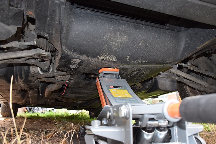

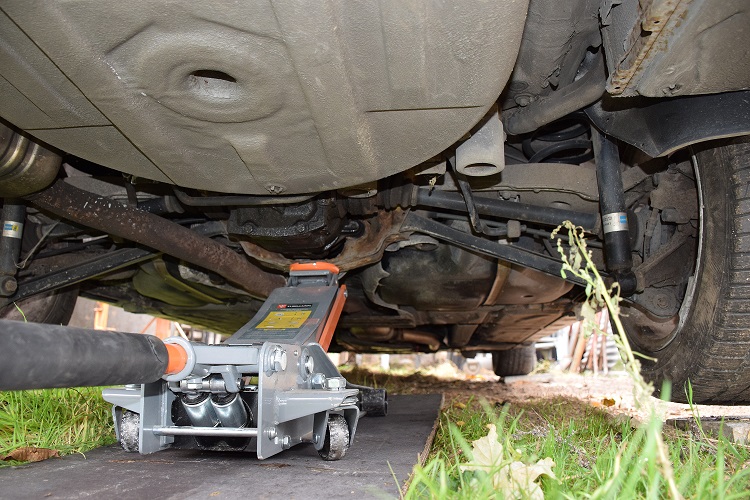

vincent5000 a écrit :Si des personnes ont déjà levé le e46 avec un cric hydraulique de l’avant sur le point central, pourraient-elles faire une photo de la pièce où on doit s’appuyer
voila sur une phase 1;
- DSC_6353.cric_arriere.jpg (214.37 Kio) Vu 160 fois
