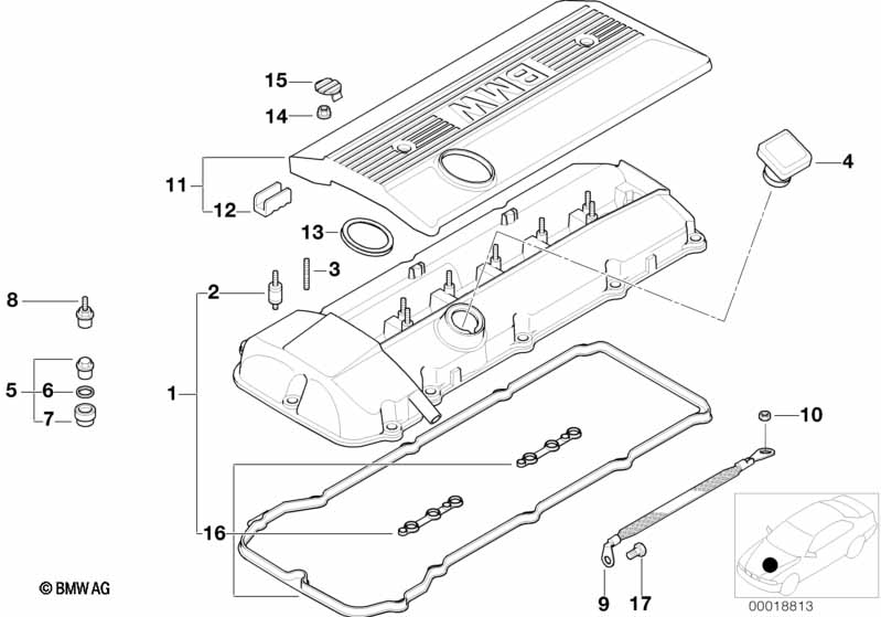

Pour les joints de couvre-culasse, c'est la pièce 16 sur ce schéma :

- pour les joints de couvre-culasse, c'est assez facile à faire, ça prend 2 à 3 heures en prenant son temps.

- couvre-culasse : si le joint n'est pas remplacé, l'huile coule sur les connecteurs des sondes lambda, ainsi que sur le compresseur de climatisation situé en dessous : à terme, ça le flingue. (j'en ai fait la mauvaise expérience)
