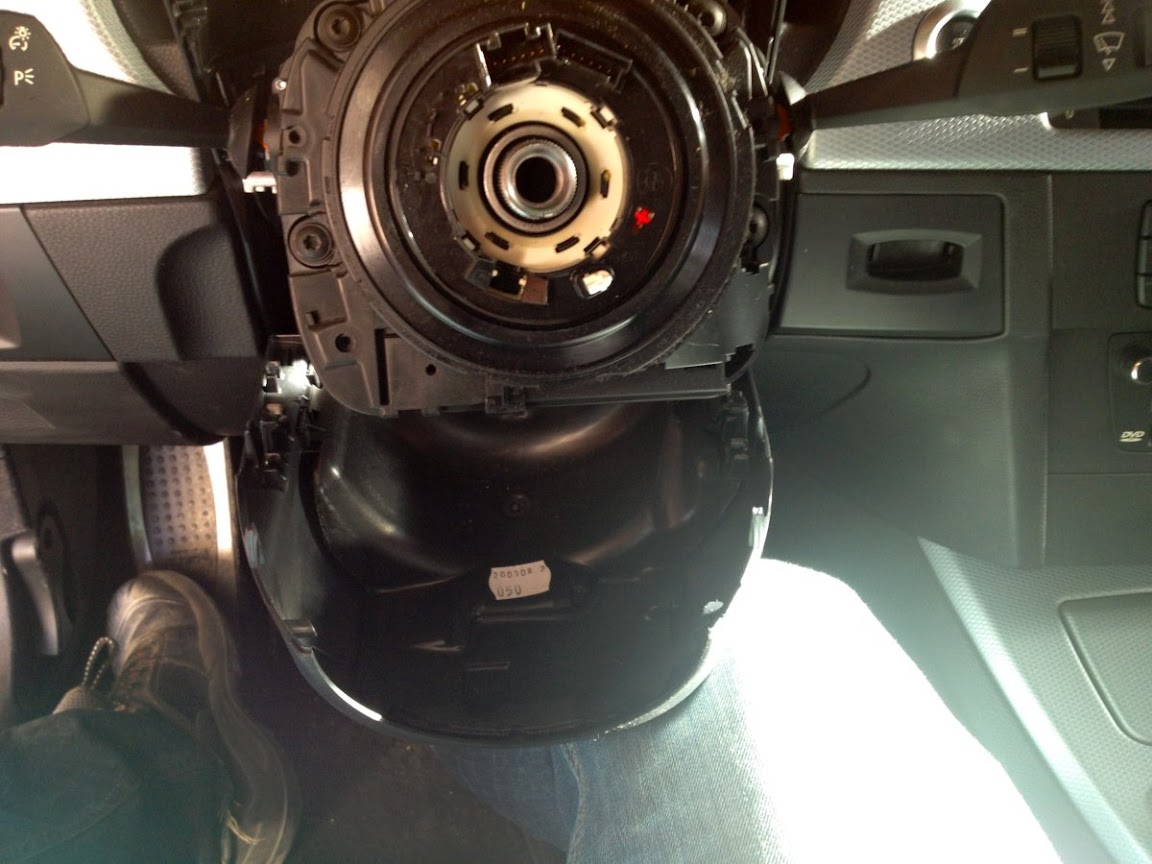

Démontage des caches de la colonne de direction.
Ils sont seulement clipsés, il faut commencer par le cache supérieur et ensuite le cache inférieur (celui-ci sera remplacé par un nouveau prévu pour le régulateur) cela force un peu mais c'est normal " comme tous les plastiques BM ça tiens bien!!"
Attention le cache inférieur est tenu par 2 ergots il faut écarter celui-ci pour pouvoir le déclipser (photo 2)

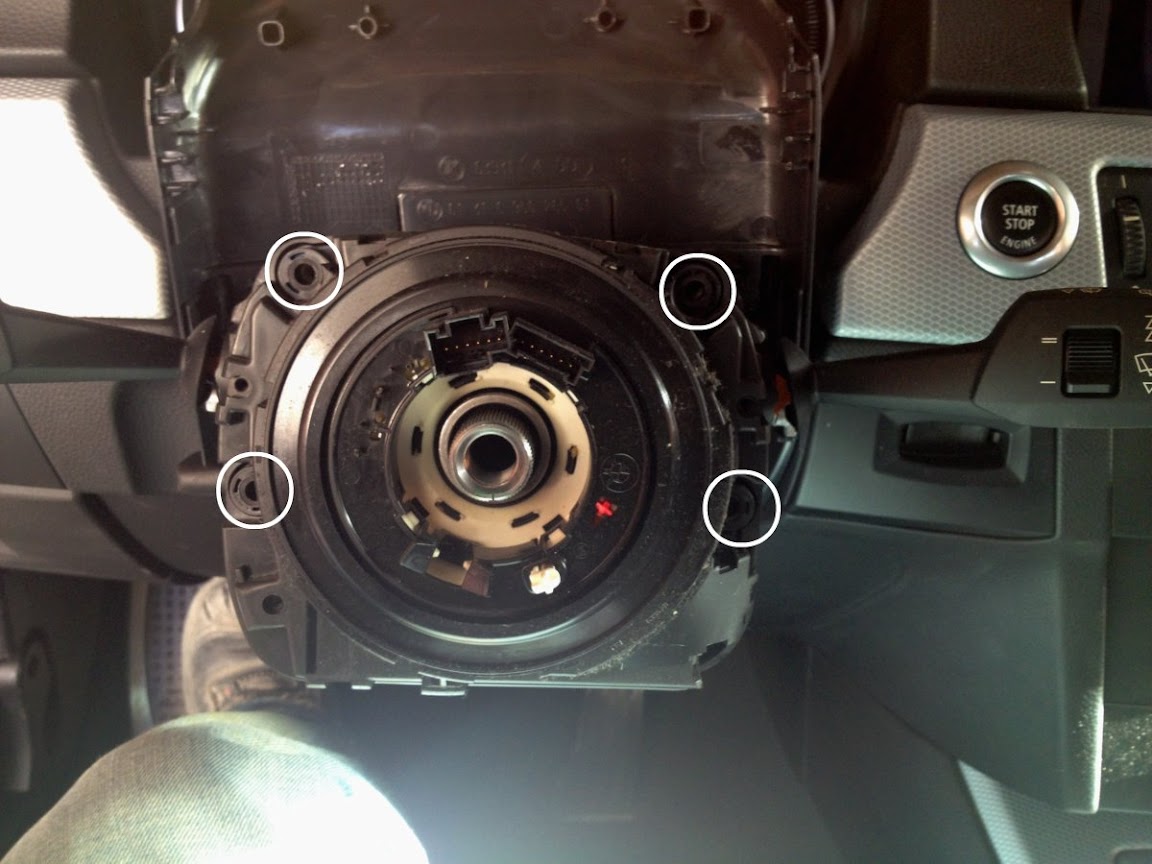

Nous avons enfin accès au bloc commodots

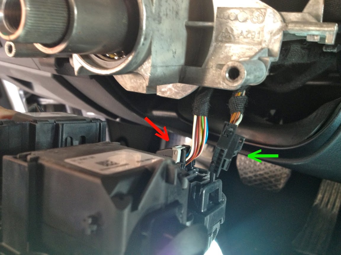

Il faut démonter les quatre vises avec le tournevis torx de 25 (déjà retiré sur la photos désolé), Puis sortir le bloc délicatement et débrancher les deux prises à l'arrière de celui-ci.
En premier il faut retirer la fiche noire (flèche vert) puis la noire et grise (flèche rouge)
Petit aperçu pour débrancher la 2eme fiche, le clip gris pivote
