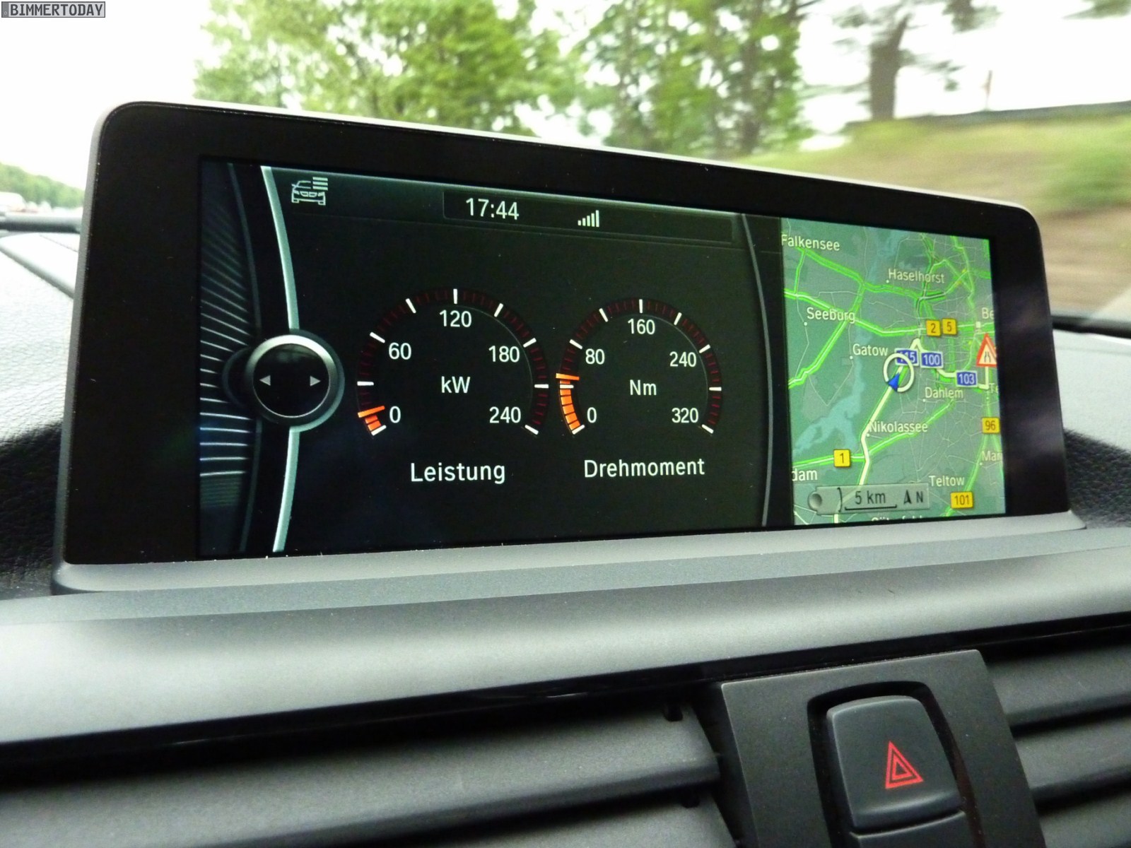

Sur le nouvel Idrive de la nouvelle One, il y a des nouveaux écrans tres sympas. Dont 1 qui vous donne la puissance developpée par le moteur en temps réel ainsi que son couple.
