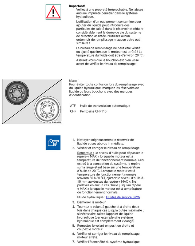

Bonjour les Bimmers, je suis le propriétaire d'un x6 m50d e71 de 2013, j'ai un souci avec sa direction hydraulique quand je braque à droite ou à gauche totalement (à l'arrêt seulement), je sens une vibration au volant. En sachant bien que j'ai changé le tuyau de dilatation avec de l'huile neuve CHF 11S. Des solutions..? Je vous remercie d'avance

Ce phénomène apparait quand de l'air entre dans le circuit de direction et cause des vibration de direction au braquage. C'est certainement dû à la vidange de ton circuit.
Pour résoudre le problème il faut s'assurer d'avoir bien purger le circuit de direction assistée, j'ai trouvé la procédure sur le forum

Je vous remercie bryce pour vôtre entraide *44*,Mon mécanicien m'a précisé que je dois faire un étalonnage avec l'outil de diagnostic (ISTA). est-ce la solution idéale pour purger tout air introduit dans le circuit hydraulique ? Je vous remercie d'avance *11*
