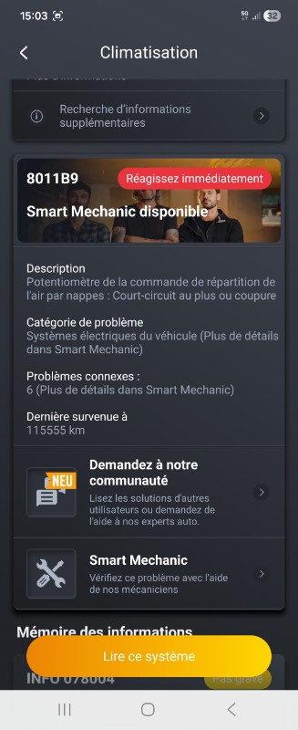

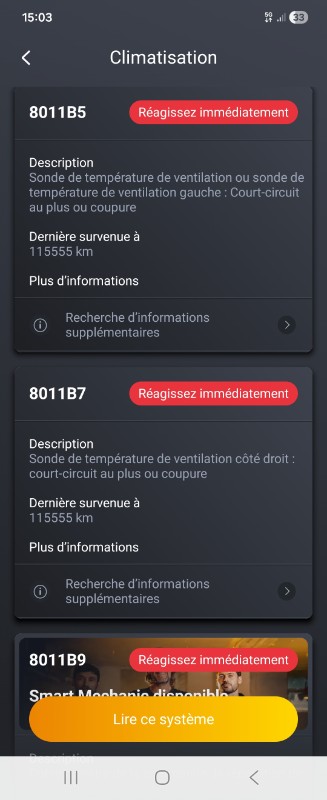

Bonjour a tous je vien vers vous car j'ai fait un petit diag avec carly la bmw serie model f20 est presque en bonne santé hors mi 3 code erreur 8011B9 le 8011B5 est le 8011B7 je vous joint par la meme occasion une image du diag alors je sais que sa tourne autour de la ventilation dans l'habitacle mais pourtant tout ma l'air de fonctionner si une âme charitable peux m'aider a trouvé une solution en vous remerciant

Ces codes concernent le système chauffage/climatisation nommé IHKA chez BMW . Si ta clim ou ton chauffage fonctionnent normalement, mieux vaut éviter d'y toucher. *64*
Apparemment il détecte un problème de sonde de température et un soucis de potentiomètre ( molette chaud froid en général) .

Bonjour merci pour ta reponse cependant mon chauffage actuellement est sur 22 degrés est quand je mais en automatique je ne decele aucun soucis particulier donc je pense laisser comme sa encore merci pour ton aide
