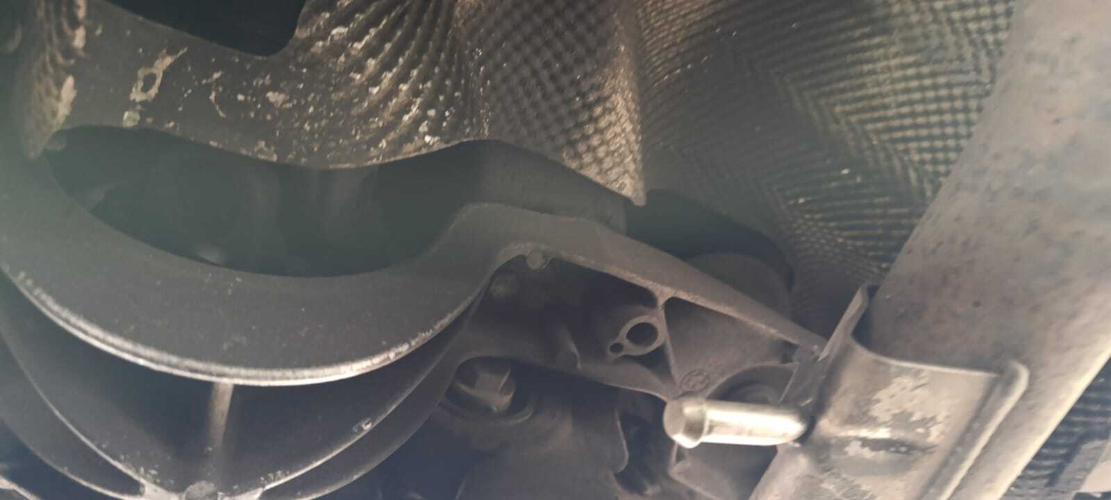

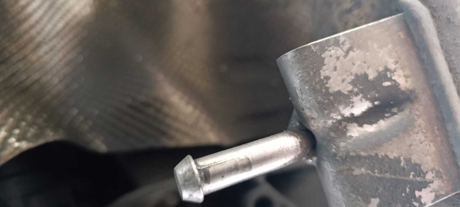

Mais en allant dessous, on se rend compte qu'il y a une tige avant le silencieux pour y mettre un silentbloc. Je commande la tige qui doit aller sur la caisse et son silentbloc.
MAIS.
Une fois dessous, rien pour visser cette putain de patte. Rien n'est en attente sur le châssis, rien n'est abîmé.
A croire que ça a toujours pendu comme ça ??
En gros, entre les 2 plaques de soutien après le cata et le silentbloc au bout du silencieux, rien ??

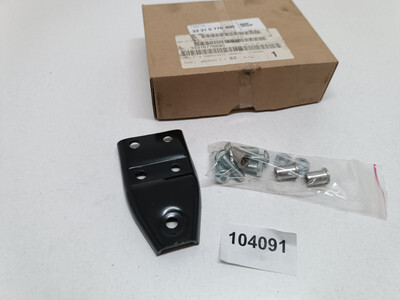

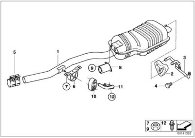

Pour être le plus précis possible, voici ce que j'ai commandé (on m'a dit que ce ne n'était pas la pièce 7 sur mon modèle, et de toute façon le problème aurait été le même, rien pour visser sur le châssis):
- Référence 18307793823 (support silencieux) - 11 sur le schéma
- Référence 18307793793 (lanière de suspension) - 10 sur le schéma
- Référence 33316778690 (Kit de réparation de support échappement) - 2e photo, vendu par BMW mais pas sur les planches.
Ca reste un mystère, je ne sais pas quoi faire de ces pièces et donc comment soutenir le pot...

Ce problème est connu de BMW et était pris en charge par la garantie jusqu'en mars 2009. C'est pour cela qu'il existe le kit de réparation que tu t'ai procurer. Je vais te mettre la procédure de montage concernant ce kit.
⚠️ Bien préparer la zone avec une brosse métallique pour assurer une bonne adhérence du gabarit fourni normalement avec ton kit. Bien coller le gabarit en veillant à l'alignement avec l'ancien support.

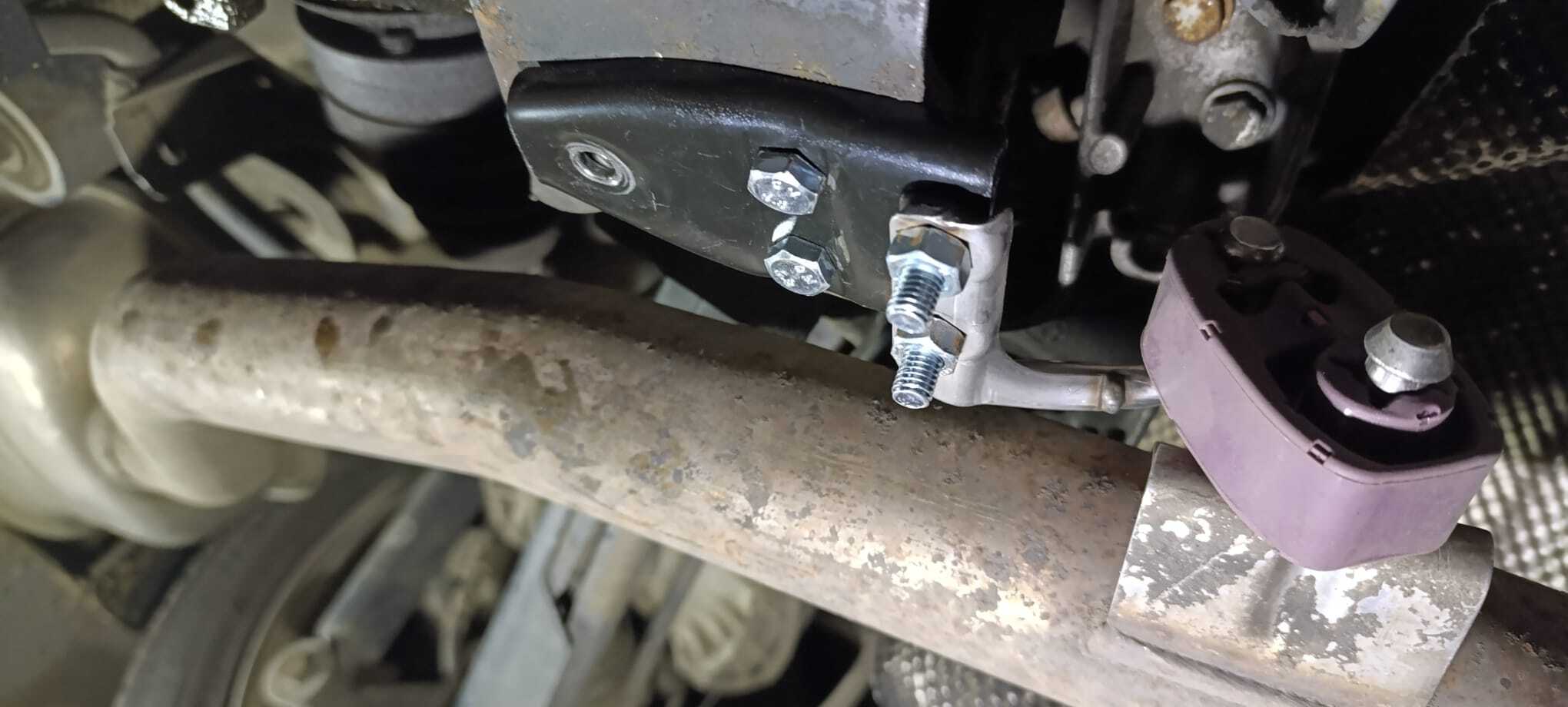

Bon voilà.
Entre les trous (je n'avais pas de foret de 11) et faire tenir les rivets sans pince, ça m'a pris une bonne partie de l'après-midi, mais j'ai réussi **//5
J'ai foiré une vis dans 1 des 3 trous en forçant trop, je m'en occuperai une autre fois, ça tient déjà très très bien comme ça... *25*
J'en profiterai pour enlever les 2 autres et y mettre un coup de Loctite.
Maintenant, tout tient parfaitement, je vais pouvoir rouler serein pour les fêtes (quasi 2000km).
