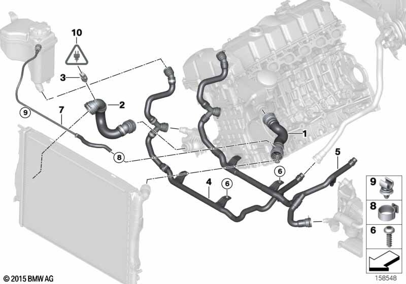

Le problème c'est que BMW vend la ligne de retour chauffage/thermostat complète (réf pour véhicule équipé d'une boîte manuelle
17127527131). Le mieux serait que tu ailles voir dans une cassé automobile pour essayer de l'avoir au détail autrement je crains que tu ne soit obligé de l'acheter neuve en version complète.

Bizzarement ton VIN indique qu'elle est de 02/2008
Donc la référence pour E92 moteur N53 en boîte auto est
17127525870
https://www.hubauer-shop.de/fr/line-hea ... Q1zsgeVxQP
Pour ce qui est de la remplacer, c'est très simple car c'est des attaches rapides mais là où cela ce complique c'est il faut purger le circuit de refroidissement et apparemment le remplissage se fait avec un dispositif sous vide ...

Ah ouais ca coule bien, ca semble venir du raccord et ca court le long de la durite pour tomber. Ca pourrait tout de même être le raccord côté bocal, pourquoi pas, c'est à regarder en 1er tout de même.
Pour enlever ces durites, tu soulèves avec un tournevis la bague métal qu'on voit sur ta photo, au dessus de ton trait rouge, tu la soulève donc au max.. puis tu tires. Et tu tires fort !

Ok ca fait loin, si t'avais été plus près je t'aurais bien proposé de passer mais on est à 2h l'un de l'autre
Ce sera pas forcément évident à voir si c'est le bocal, d'abord un contrôle visuel, fissure, casse... mais vu la simplicité du changement/test en comparaison de la durite, ca vaut le coup.
Si rien au visuel, je pense perso que j'essaierai ensuite de mettre un occasion pour tester , sur Ovoko ca se trouve pour 25e environ https://ovoko.fr/chercher?q=17137640514
Un FEBI neuf sur autodoc c'est 50e environ, j'en ai déjà monté un sur un 325i N52, ca fait le taf.
Pour enlever le bocal tu clampes la durite avec une pince comme ci-dessous, ca t'évitera de devoir refaire tout une purge pour ce test :
