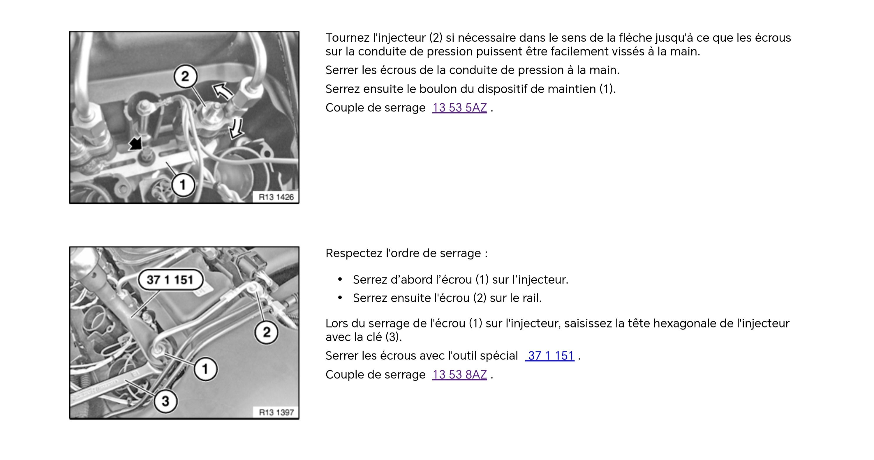

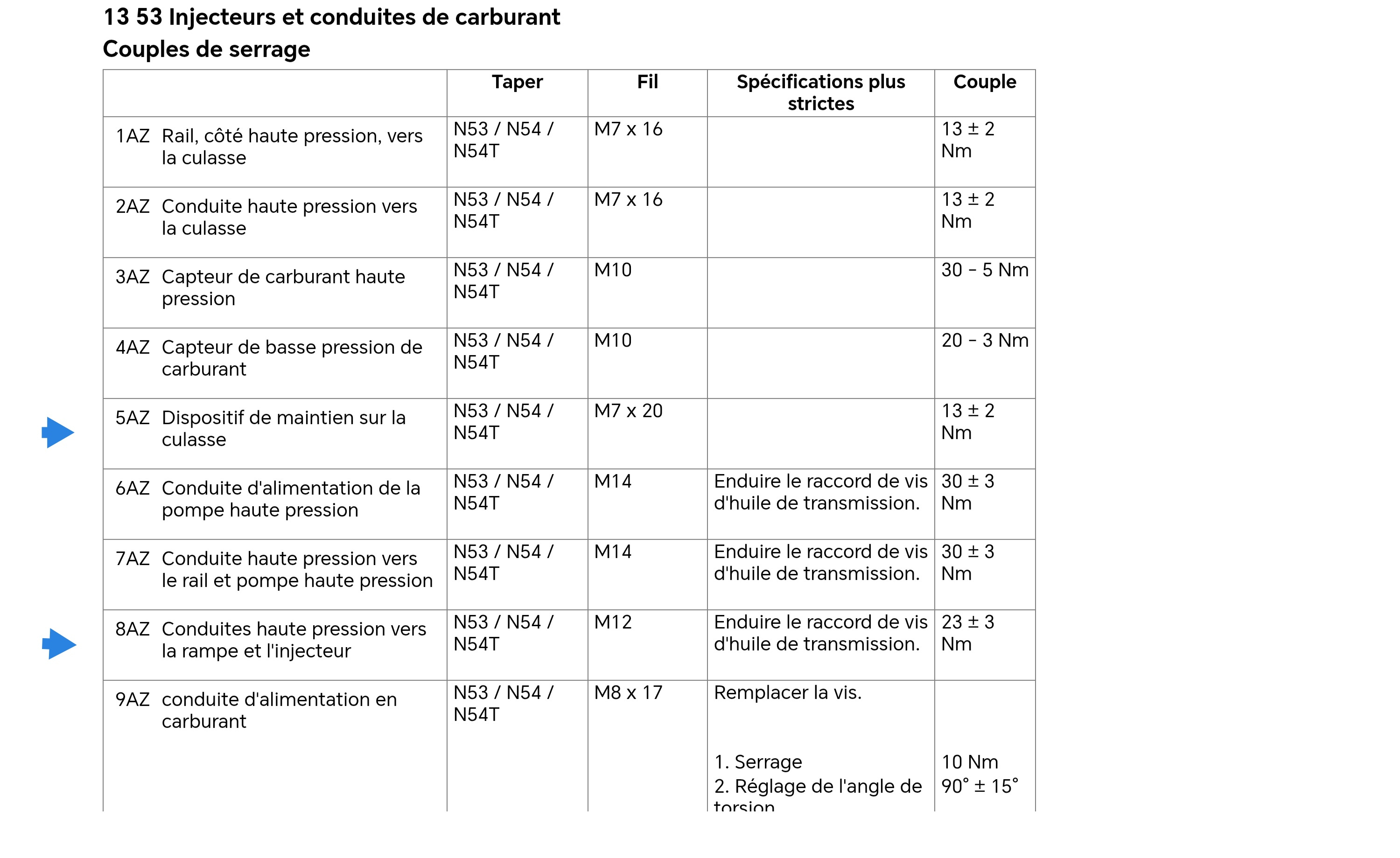

je n'arrive pas à trouver quel est le couple de serrage de la vis torque d'étrier injecteur sur BMW 523i E60 moteur N53

Je te mets les couples de serrage des fixations d'injecteur et du raccord pour N53 (flèche bleue)
Couple de serrage ⤵️

Par contre je me suis aperçu que le couple de serrage des vis d'étrier des 3 x 2 injecteurs (5AZ) était nettement plus important que ce qui était prévu: dans les 20Nm (je ne suis pas allé au-delà). Pour le coup j'ai resserré à ce couple de 20Nm.
Le truc c'est je ne sais absolument pas si c'est d'usine ou si quelqu'un y avait touché à l'époque de son 1er propriétaire.
Je pensais que les arrivées de carburant sur chaque injecteur c'était plutôt 9AZ, soit 10Nm (c'est peu...), et que les 8AZ étaient en amont de la rampe elle-même.
En effet les vis des durites juste avant les injecteurs sont en M8 (clé de 14) tandis que les 8AZ seraient des M12 (clé de 18), or c'est bien une clé de 14 qu'il faut pour serrer ces arrivées de carburant sur les injecteurs.
Du coup il y a quelque chose qui ne colle pas...

Au démontage j'ai eu l'impression que les vis étaient serrées à 10 Nm plutôt qu'à 20 Nm
