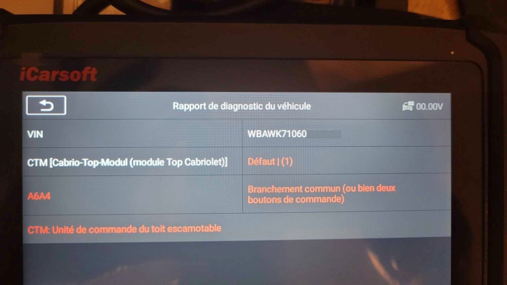

J'ai passé la valise Icarsoft voici ce que j'ai obtenu comme résultat

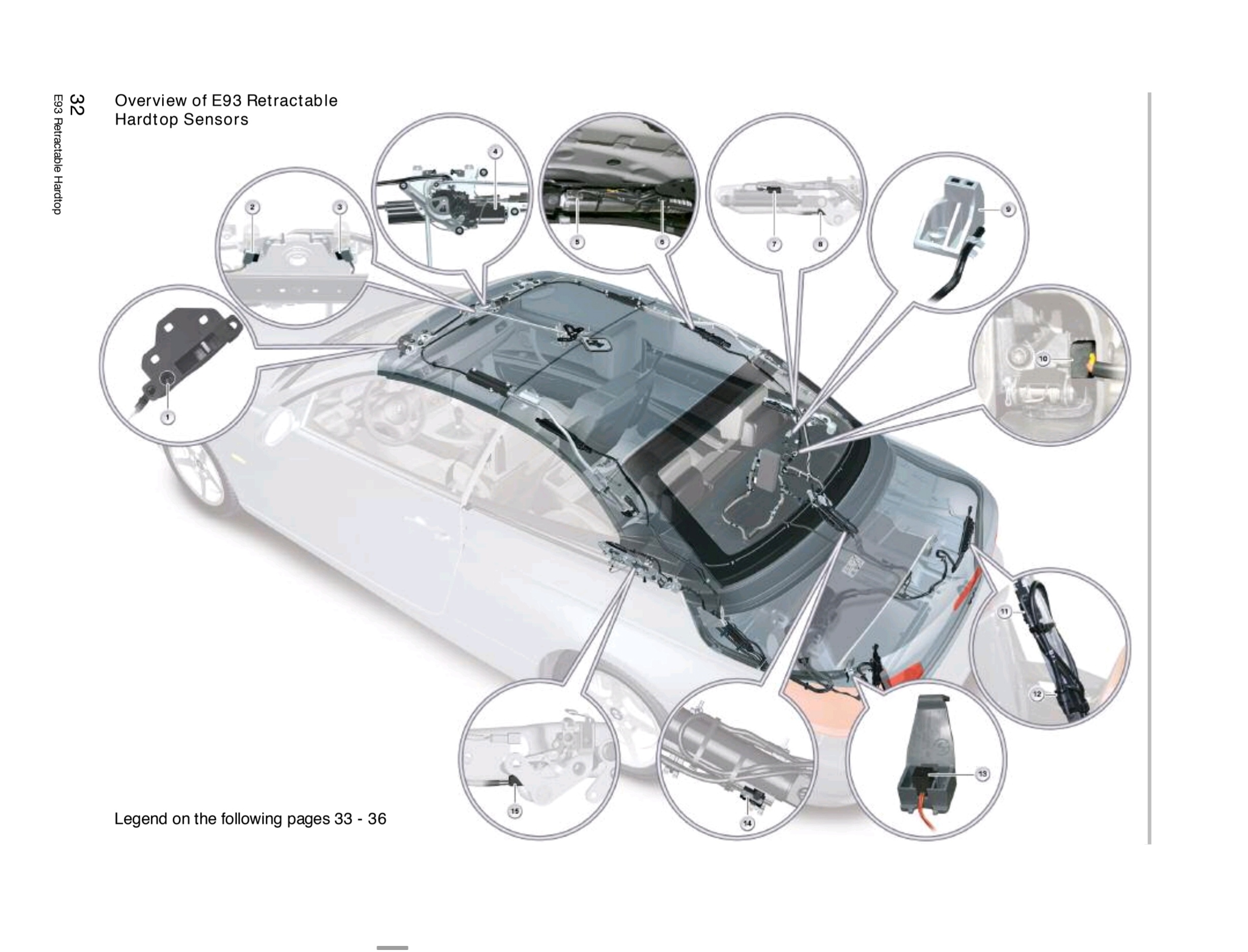

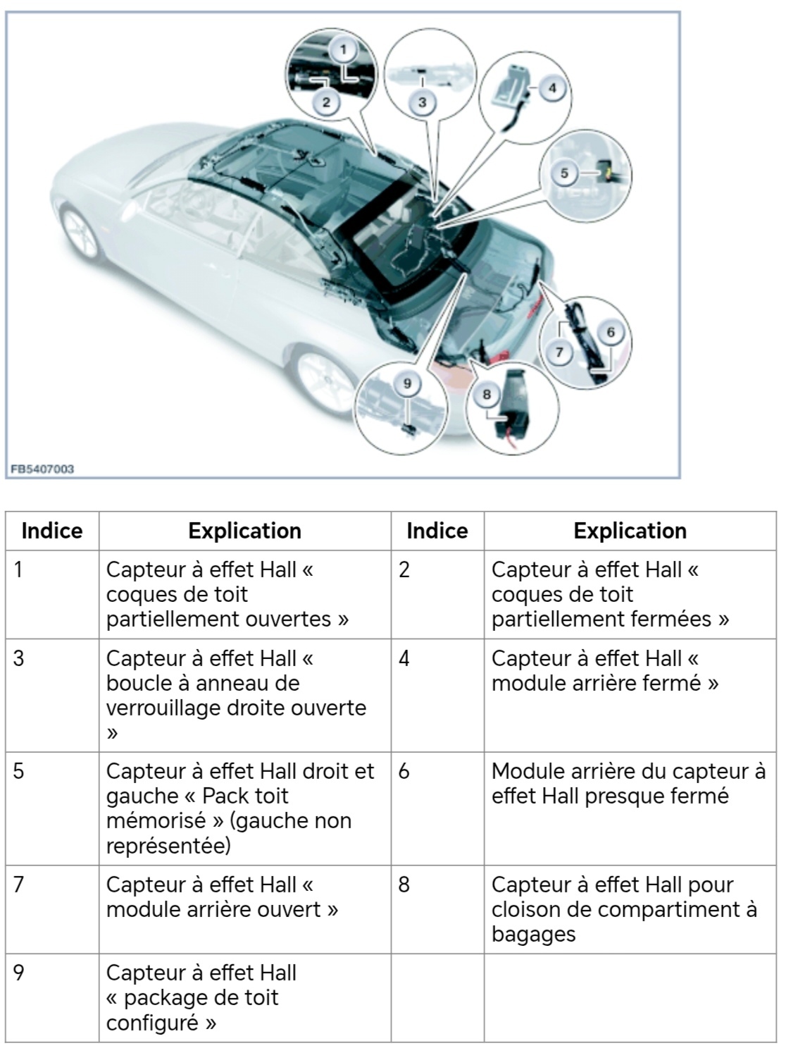

Malheureusement je n'ai pas de photos direct, cependant il faudra que tu ouvres le toit pour atteindre le mécanisme, les vérins et du coups les capteurs à effets hall. Il existe une procédure d'ouverture de secours si tu la veux n'hésite pas, je te l'a fournirai. Quand ce système de toit commence à déconné c'est vraiment la galère. J'ai pas mal de collègues à l'époque qui se sont arrachés les cheveux dessus ...
Sur la photo on voit un peu mieux, c'est au niveau 5 et 6 cette fois .
Bon courage avec cette galère
ps: je t'ai rajouté une documentation en anglais (si tu le comprends) sur le hardtop E93

Il est marqué sur le.croquis que les capteurs sont sur la droite.
Ma question : il y a t-il capteur gauche / droite ou tout est concentré à droite comme indique le croquis ?
Tu parles d'ouverture de secours, elle est sur le fichier que tu m'as envoyé ?
Connaitrais tu une personne qui ait ISTA en IDF... ?
Merci encore pour le fichier il est bien utile.
