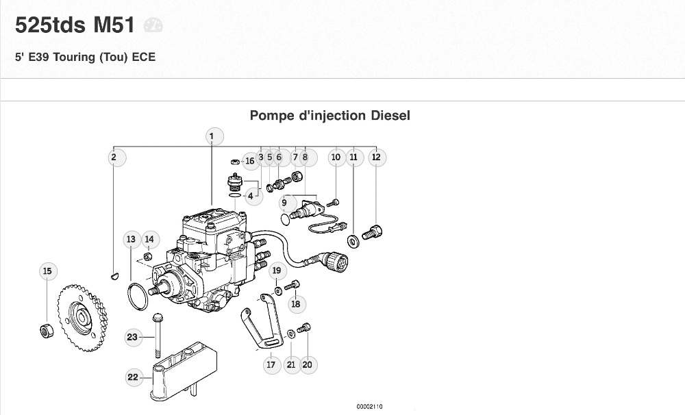

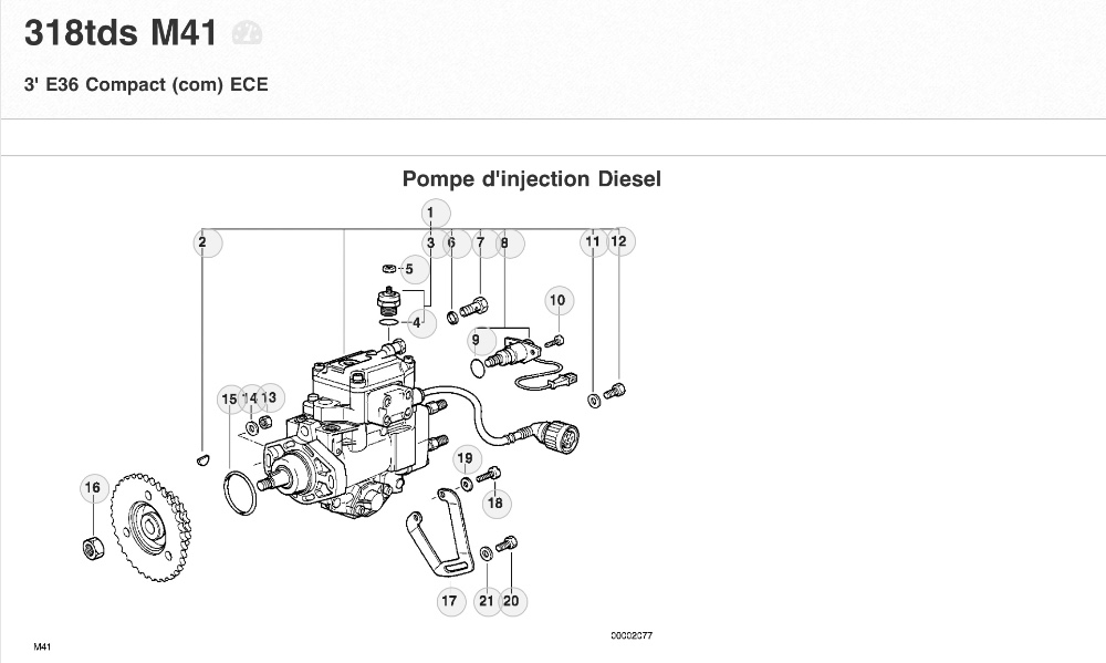

bonjour je possède un 525 tds e39 de 1996
j'ai un amis qui a un 318 tds et je voulais savoir si les pompe était identique entre elle ,car sur le site ou j'ai commander les joint pour faire ceux de mon e39 il y a une liste de je vois que ce sont les même joint pour les 318 tds.
(lien du site https://www.autodiesel13.com/pochettes- ... n-557.html )
Logann
Messages : 692
Localisation : Aveyron (12)
Re: Pompe injection E36 318tds identique à E39 525 tds ?
Message par Logann »
Le corps de la pompe est le même, il est donc normale de trouver des joints similaires, deux trois choses change comme la valve de décharge par exemple autrement c’est la même choses !
Je parles évidemment de la pompe d’injection d’une 525tds E39 et de la pompe d’une 318tds E36 😉
Pompe injection M51

Pompe injection M41
Pompe injection M41
