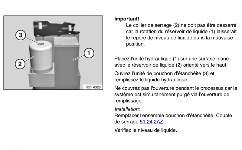

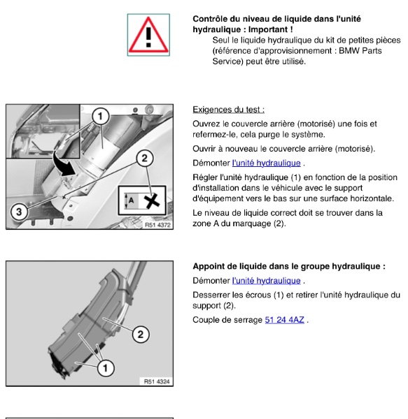

Première chose à faire c’est de tester ta batterie, à l'arrêt et moteur tournant. Après sur E61 LCI comme tu le sais c’est une unité hydraulique qui commande l’ouverture et la fermeture du hayon contrairement au vérin électrique d’aujourd’hui.
Du coup il faudrait vérifier avant toutes choses le niveau d’huile du système. Je te mets la procédure de vérification et de la mise à niveau de l’unité hydraulique .
Procédure de mise à niveau de l’unité hydraulique

Wow!
Merci @tooshort!
très technique pour moi, peur de faire pire que mieux ici, mais très clair.
doutes dûs à mon ignorance:
- si le liquide est insuffisant, ca expliquerait systématiquement la lenteur à l'ouverture?
- en quoi la batterie fatiguée aurait une incidence sur l'unité hydraulique? (ca se verrait à la valise?) est-ce que ca expliquerait les rares fois où il "a pas eu envie" de monter?
j'ai trouvé du coup, grâce à tes inputs, la vidéo suivante (à partir de la minute 4:40)
il démonte pas... il y va en mode paresseux. mais ca aide à voir où est la pompe, à quoi elle ressemble et comment y accéder.
je vais voir tout ceci et te fais un retour.

Salut @tooshort,
long time no speak :)
mes onglets avaient crashé, et pas rechargé correctement.
J'ai résolu le souci du hayon en remettant du liquide CHF110 (de mémoire) et plus aucun souci depuis à ce niveau là.
Merci encore pour ton temps et tes infos!
