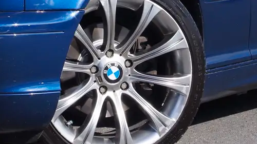

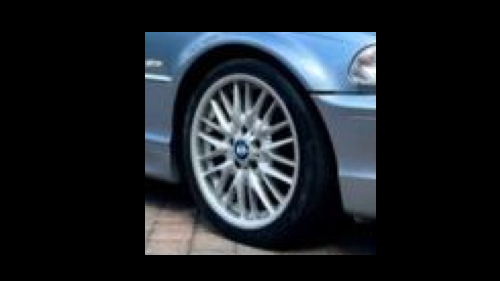

Salut tout le monde.
Petite question à l'encontre des spècialistes. Sur ma 325ci mes jantes sont en 16 pouces. Puis je monter des jantes en 17 pouces ? Cela est il homologué en cas d'accident ? Au cas ou il n'y aurait pas de probleme, je vous joint une part de photos afin de savoir quels sont les noms de ces jantes qui me titillent l'oeil !!! Merci à tous.

Voici le tableau des dimensions de pneus et jantes homologuées pour 325CI (E46)
Pour les premières jantes en photo, ce sont des jantes M à doubles rayons (Styl. 135)

Pour les secondes et troisièmes jantes ce sont des jante Jante M à rayons en V (Styl. 72)
Montage asymétrique 8JX18 ET:47 pour l’avant et 81/2JX18 ET:50

par ericmichel
Merci Tooshort. Apparemment les jantes indiquées par mes photos sont homologuées ! **//5
