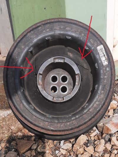

Après démontage, c'est la poulie qui est HS, le caoutchouc qui transmet force du vilebrequin vers la courroie est déchiré.
A+
Poulie HS
Poulie HS

Ah oui la c’est clair, ta poulie Damper est hs */c1
