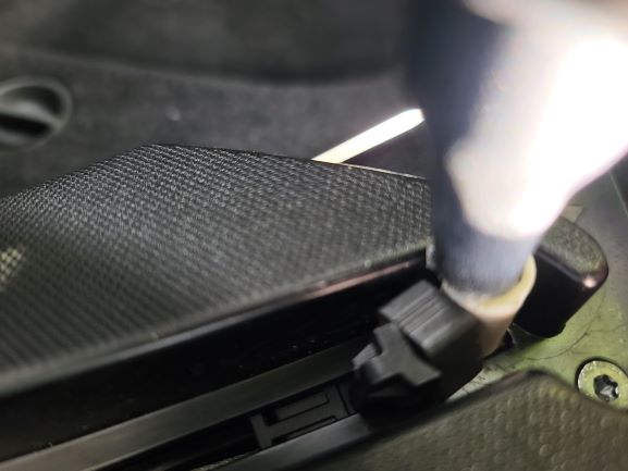

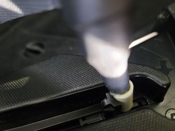

Cela ne fonctionne toujours pas et je ne vois pas pourquoi malgré la présence d'un aimant.
Un petit bout de tube plastique vissé dans la tige. sans aimant

En plaçant un aimant entre le tube et la butée. rien ne se passe 46*
Messages : 10577
Re: PB cache-bagage motorisé ne remonte plus
Ça ne pourra pas fonctionner comme ça, l’aimant doit être calibré pour la détection cela ce joue à peu de choses, honnêtement je pense qu’il faut que tu changes le cache bagage, sans ça oublie cette fonction en attendant de le changer */c1
