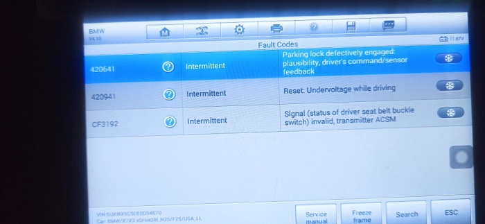

WhatsApp Image 2023-03-30 at 15.13.45.jpeg (54.39 Kio) Vu 1404 fois
code 420641 (Parking lock defectively engaged : plausibility, driver's command/ sensor feedback
Code 420941
Code CF3192

Bon donc pour le premier : Ce défaut se produit lorsque la valeur réelle du verrou de stationnement (engagé) != choix du conducteur (désengagé)
De plus, la condition de borne doit être remplie et il ne doit y avoir aucun défaut électrique au niveau du capteur ou dans la tension d'alimentation du capteur. Les messages du sélecteur de vitesse doivent être reçus par le CAN sans erreur.
Le second : Réinitialisation : Sous-tension pendant la conduite en résulte du premier.
Le dernier nous indique: Signal (état contacteur de boucle de ceinture conducteur, 0x297) non valide, émetteur ACSM , donc il se peut que ta boucle n’envoie pas le signalement comme quoi tu es bien bouclé.
Alors pour commencer je vois que ta batterie est à 11,87v et ça ce n’est pas bon, la sous tension peut poser des problèmes électroniques, donc il faudrait que tu charge ta batterie à bloc et ensuite voir si le problème recommence et refaire une lecture de défauts batterie chargée a bloc, ensuite quand tu me parles que le problème apparaît lors de vibrations cela pourrait venir du contacteur de ceinture qui mais en défaut le reste mais bon deja commence par bien charger la batterie pour éliminer toutes pistes secondaires **2
