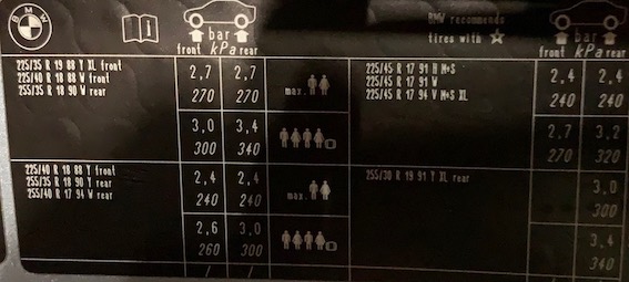

Je me posait la question de comment lire la plaque dans la portière pour les tailles de jantes homologuées.
Pour le moment j'ai les jantes 18'' M d'origine mais je voulais passer sur les 313 M Performance. Selon BMW les 313 M Perf sont en :
- 225/35 R19 (essieu avant)
- 255/30 R19 (essieu arrière)
De ce que je comprends de la plaque de ma voiture cela à l'air bon non ? Cela voudra dire qu'il faut que je mette 2.7 bar à l'avant et 3.0 bar à l'arrière ?
Pourquoi sur certaines tailles est aussi indiqué le M+S pour les pneus 4 saisons homologues neige ? Sur ma taille de jante cela n'est pas recommandé ?
Merci pour votre aide,
Jerry

c'est bien ça. Tu as les tailles homologuées avec la pression par pneu.
Celle que tu veux monter en 19 correspondent bien.
Pour le M et le S c'est de l'anglais. M pour mud (boue) et S pour snow (neige)

Salut Niko,
Merci pour ta réponse c'est top !
Mais du coup je peux quand même mettre des M+S avec la taille indiquée pour les 19'' non ? Les jantes sont homologuées ensuite c'est à moi de voir ce que je préfère comme pneus non ?
Merci bcp !
Jerry

En gros sur ta plaque tu as les correspondances des pneus on va dire toutes saisons. Sans la lettre.
Et si tu veux monter par exemple des pneus neige, il faudra que tu prennes une correspondance qui indique une lettre S

les constructeurs recommandent toujours la monte de pneus la plus fine (la plus petite aussi) pour l'hiver car plus les pneus sont larges, plus ils perdent en efficacité sur sol glissant (neige, glace, boue, lit de feuilles ...) En gros, plus t'est large, plus tu glisse. C'est le même principe pour les skis. Plus de surface de contact avec la matière glissante, plus de glisse.
C'est pour cette raison que la monte M+S sur ta plaque de portière est certainement en 17 ou 18" et non en 19.
Tout ça pour dire que, si chez toi il n'y a pas de neige en hiver, et que tu ne comptes pas aller au ski, tu peux monter des pneus hiver sur ta nouvelle monte en 19".
Si tu as de la neige régulièrement, et que tu comptes monter en station, il est plutôt recommandé de s'équiper en pneus hiver avec la monte recommandée par le constructeur.
Faut faire l'acquisition de 4 jantes, ça rend un peu moins bien ... mais la sécurité prime.
Voilà, c'était juste une reco pour bien faire les choses, après, chacun voit midi à sa porte.

Salut à tous,
Pour répondre dans l'ordre :
@Lunix : Ok oui tu as raison c'est évident que lq sécurité prime avant tout ! Les M+S sont effectivement en 17'' dans la portière. Je suis dans l'est de la France, donc avec un risque élevé de neige assez souvent, mais pour être transparent j'utilise(rai car 1ere saison) la 330 plutôt par temps clair, et non sur route enneigée. Bien sur c'est mieux si j'arrive à passer un peu mais c'est une deuxième voiture qui sort principalement le we.
Pour le moment je suis plutôt parti pour mettre des 4 saisons homologués neige pour être relativement polyvalent et ne pas devoir changer tous les 4 matins.. à réfléchir..
@Niko : J'ai essayé d'appeler BMW accessoires plusieurs fois et impossible de les avoir... J'ai envoyé ce soir un mail pour avoir une ou deux infos et la commande devrait partir d'ici peu..
Pour la partie pression des pneus je n'ai pas demandé mais c'est une bonne question, je vais m'informer !!
Jerry
