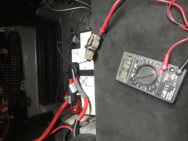

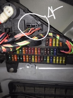

Je viens vers vous car je commence à me perdre un peu dans mes recherches 46* . J'ai à chaque démarrage la perte de l'heure et de la date, avec en info forte décharge batterie. La batterie est récente ainsi que l'alternateur, faisceau hayon refait. Je pense à un courant de fuite, j'ai donc fait un montage avec mon ampèremètre et voiture fermée après 10min j'ai 0,2A de courant de fuite, j'ai donc vérifié mon tableau de fusible arrière droit en retirant fusible par fusible pour voir d'où venait la fuite de courant. Rien, j'ai retiré la prise d'alimentation du tableau avant et là le courant de fuite disparait.
Tableau fusible arrière, prise alimentation tableau boite à gants

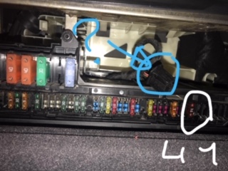

Direction donc la boite à gants et en enlevant le fusible 41 le courant de fuite disparait.
Tableau fusible boite à gants le fusible 41 7,5A.
Le symbole sur le plan de fusible me décrit le compteur, me voila bien avancé.. *br*

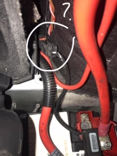

un raccord bizarre..
Avez-vous une idée ?
Par avance merci.

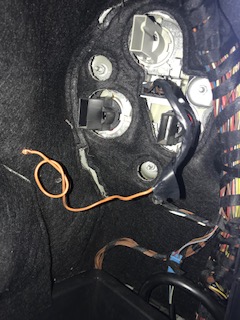

En cherchant ma panne j'ai levé quelques lièvres...
Si vous avez une idée ou ça va et a quoi ça sert...
Fil marron qui va a la platine feux arrière droit, dénudé caché derrière les fils...

Ca peut aider.
Montage pour mesurer le courant de fuite

Après je trouve bizarre le fil marron débranché du feux arrière droit et le raccord sur le fil noir près de la batterie..

Le fil marron devrait être une masse. pour les feux elles sont regroupées

Ok merci je vais le brancher à la masse, bizarre que l'ancien propriétaire l'ai débranché.... 46*

Je viens de rebrancher la masse de la platine de feux arrière droit, et par acquis de confiance j'ai mis un coup de chargeur sur la batterie qui s'est rechargée en moins de 2H. Donc la batterie était déjà full, alors je ne comprends pas pourquoi l'heure et la date s'efface... /*c4

Je me demande aussi si l'ancien proprio n'a pas fait une bidouille..Ci-joint la photo, qu'en pensez vous ?
