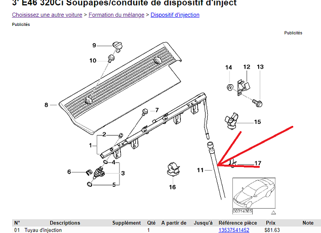

Si le démarre tourne c'est différent , j’avais mal compris.
Pince avec tes doigts fermement la durite 11 ( flèche rouge ) et demande à quelqu'un de démarrer
Elle doit durcir sous l'effet de la pression ( c'est facilement décelable )
