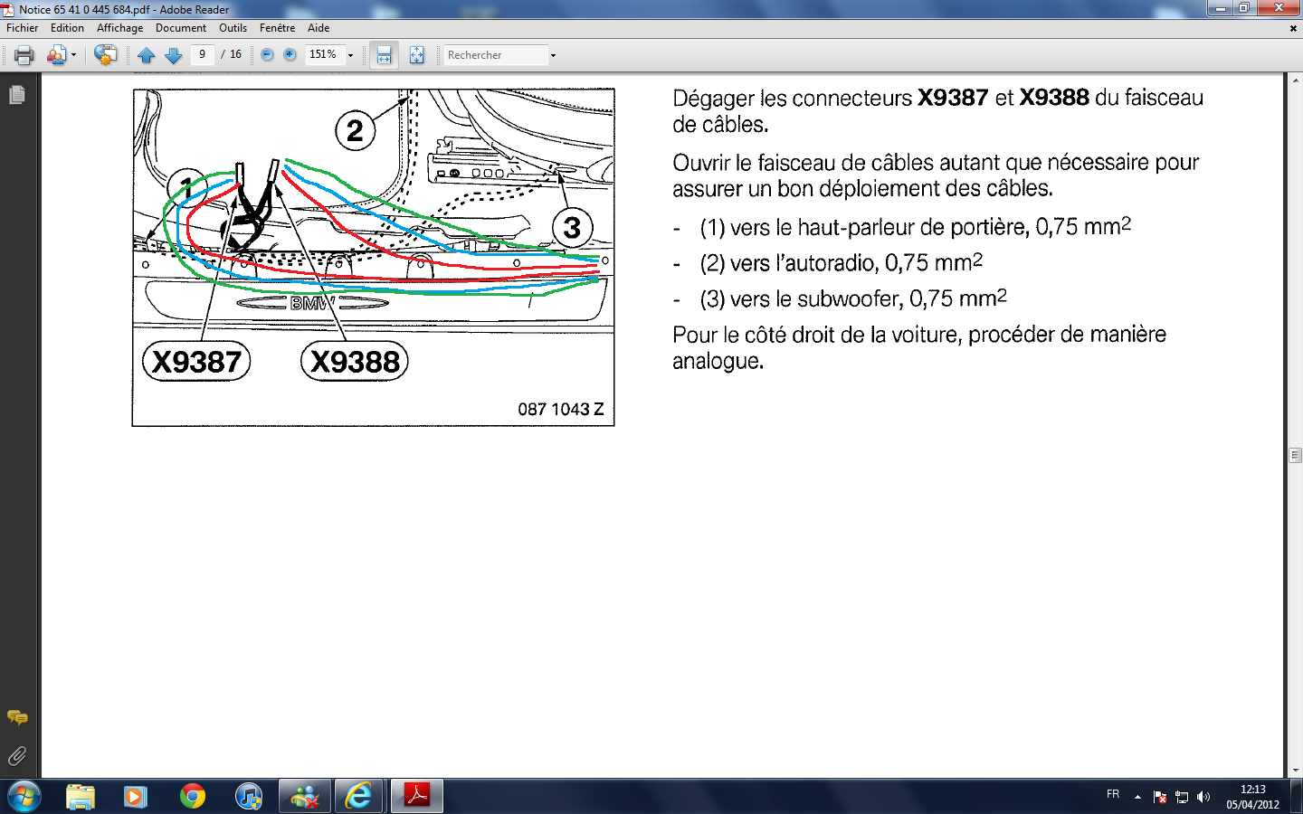

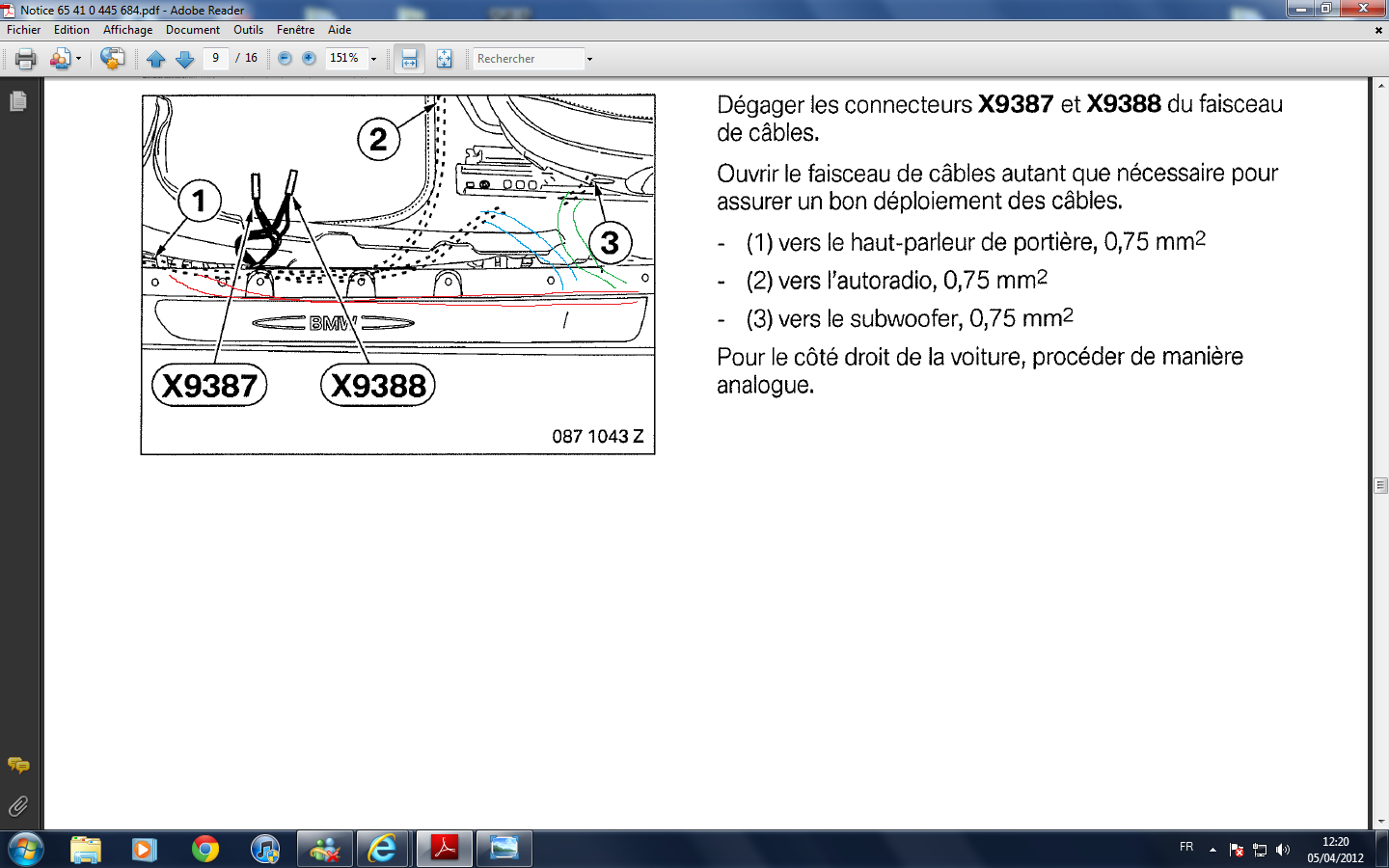

Bonjour je ne comprend pas comment sertir les fils doit on denuder les 2 connecteur et brancher les fils de l'ampli ou sertir les files ailleurs
j'ai mie les 2 shema que j'ai esseyer sur un coté aucun resultat(bleu headradio, vert sub, rouge hp portiere) , si quelqun peut m'eclairer je sui preneur.
qand les brenchement sont reussi sur un coté (par exemple coté conducteur)le son sort il ou faut il faire le 2eme coté pour que la liaison avec l'ampli se fasse ?

Tu as fais le bon schéma avec les traits de couleurs...
Pour brancher l'ampli, il faut débrancher les connecteurs d'origines et ensuite brancher les 6 fils de l'ampli sur 6 fils d'origines. Dans les fils d'origines, il y a 2 fils qui vont au HP de la portière (ce sont les plus petits), 2 qui vont au subwoofer et 2 qui viennent de l'autoradio (les 4 autres fils sont de plus grosse section). C'est la même chose de l'autre côté de la voiture.
Les deux connecteurs d'origines correspondent au + et au -....
Pour trouver les 2 fils qui viennent de l'autoradio, mettre l'autoradio en marche, puis débrancher 1 des 2 gros fils sur un des connecteurs.
-Si le fil que tu débranche coupent juste le subwoofer, alors c'est le fils qui alimente le Sub. Il faut donc le brancher au fil de l'ampli qui alimentera le sub.
-Si le fil que tu débranche coupent tous les Hp, alors c'est le fil qui arrive de l'autoradio. Il faut donc le brancher au fil qui alimentera l'ampli.
Faire la même chose pour le second connecteur, puis la même chose de l'autre côté de la voiture.
Et pour répondre à ta question, si tu branche un seul côté l'autoradio et l'ampli doivent fonctionner. Il y aura juste le côté où l'ampli est branché qui sera amplifié.
Voilà.
Si tu as d'autre question n'hésite pas.
