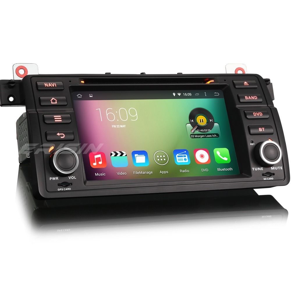

Merci. Tu as bien le nouveau modèle avec les boutons comme celui ci-dessous ?
Il me semble que tous les modèles, quelle que soit la marque ont tous 1 Go de ROM.
Je suis particulièrement attaché aux points suivants :
- La qualité de réception en FM.
- Le fonctionnement de la fonction AF du RDS.
- Que les annonces du GPS soient audibles sans mettre la musique à fond pour entendre quelque chose !
Sinon, les boutons s'éclairent en permanences ou seulement quand tu allumes les feux de la voiture ?
L'autoradio reste en veille combien de temps quand tu coupes le moteur avant de faire un démarrage complet ?
Merci, A+++
Yves

J'ai celui avec les boutons chromé :
J'ai l'impression que c'est exactement les même caractéristique que le tien ?
Niveau FM, aucun souci de réception *21*
Fonction AF, J’avoue que j'ai pas trop fait attention si ça marché bien... 46* mais je pense que oui ...
Pour le GPS, j'ai désinstallé l'application qu'il mette de base et j'ai mis Tomtom, c'est parfait ^^.

En effet les caractéristiques sont les mêmes, mais je préfère le look du nouveau avec les boutons identiques à l'autoradio d'origine BMW. ²4

J'ai le 2246B avec les boutons style origine et illuminés dont on peut choisir la couleur (couleur fixe ou couleur qui change graduellement). Celui avec les boutons chromés c'est le 2046B. Les noms ont changé ensuite et ça s'est mélangé c'est la pagaille tellement ils ont de versions copiées et recopiées entre eux. Mais ils sont strictement identiques hormis les boutons. C'était le cas lors de mon achat en octobre dernier.
