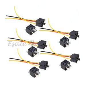

( genre ça dans un petit boitier avec bornier et tout :
Ou tu met tout à "l'arrache" avec des fils genre avec ça :
Dsl pour ce OFF Topic ^^ ...

Oui, c'est exactement ça. C'est le principe de l'isolation avec des relais.
Bulok a écrit :Tu centraliserais tout sur un même circuit imprimé ?
Ce sont des relais "à l'arrache" (sic), achetés chez Norauto. Ils seront scellés dans une gaine thermorétractable de gros diamètre.
L'un sera dans la malle de coffre pour le contrôle de la caméra de recul, les trois autres dans une boite de dérivation sous le capot.
Ce que j'ai montré, c'est le montage que je compte faire ce week-end (en espérant que j'aurai reçu à temps le convertisseur 12V - 7,5V), car pour l'instant mon installation électrique actuelle est plus simple, mais aussi très (trop) sale à mon goût :
