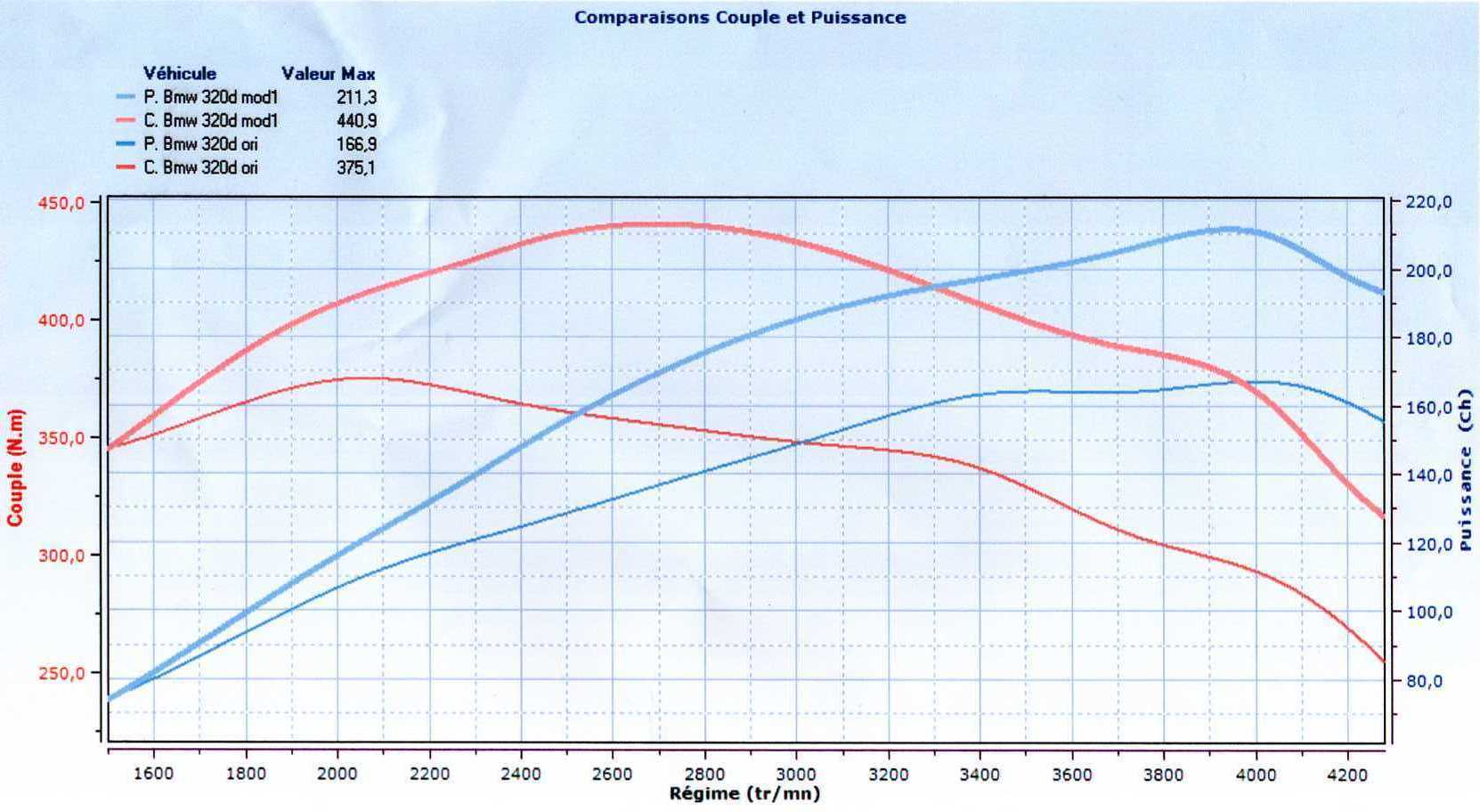

Re: Reprogrammation, pour ou contre?
Message par geof »
Ne le prend pas mal je le dit par expérience c'est tout *59/
Le 3ème rapport est bien trop court pour faire une mesure correct du véhicule, l'appareil qui a été utilisé va donc te lisser les courbes car il n'aura pas le temps de prendre une longue mesure de la puissance et couple du véhicule.
En 5ème qui est le meilleur rapport de transmission (1.1) sur ton véhicule, la mesure est beaucoup plus longue et surtout beaucoup plus juste.
Si tu sais nous poster ta courbe de puissance au banc, ca serait intéressant *59/
Aujourd'hui tu as beaucoup de societé de reprogrammation qui utilise un banc de puissance pour justement offrir à leur client une qualité de service irréprochable, ce n'est donc pas réservé aux véhicules type circuit *59/[/quot
salut je te fais parvenir mes coube de puissance regarde dans piéce jointe et dit se que tu en pense merci davance
pour info chez toi sa coute 660 moi j'en ai eu pour 420
courbe de puisance digiprog
Message par Romain »
Les courbes ont l'air propre *98/
Mais je reste septique sur la Pmax et Cmax origine/reprog avec ce genre d'appareil pour les raisons que j'ai indiqué plus haut *59/
Si tu passes dans le coin, fait moi signe, je t'offre le passage au banc pour que tu voie réellement sur un banc de puissance ce que fait ta 320D reprog O2 *59/
