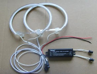

Peyote a écrit :J'ai une nouvelle question à la con concernant ton schéma mon bon Richard (si tu me permet de t’appeler par ton prénom à la place de ricric ^^ mais c'est pas la question principale ! *59/ )
Je viens comme un gros naze que je suis de comprendre que sur ton schéma, le petit carré en haut gauche correspondait au relai !
Donc en fait dans mon super planning de branchement que j'ai fait hier sur l'autre topic et dont j'étais si fier **1 , je n'ai fait que répéter et traduire ton plan sans m'en rendre complètement compte *62*
Voilà la question : tes fusibles à 5A j'imagine que c'est pour la sécurité histoire que la bestiole ne crame pas au cas où ... Mais ils sont déjà intégrés au kit ou tu les as rajoutés ? Si oui c'est quel type de fusibles (juste soudés entre 2 fils ou il y a une technique secrète de vieux fourbe ? )
Et tant qu'à me ridiculiser avec les questions connes (la pour le coup c'est pour la bonne âme qui veut bien répondre ^^) C'est peut être effectivement plus propre d'aller repiquer le +APC sur le boitier de fusible que faire un repiquage sur un des câbles de la nappe au niveau compartiment moteur mais (attention, vous sentez la vilaine question arriver là ??? :shock: ) comment je sais qui correspond à quoi dans cette mélasse de trous ? (sur le guide de la voiture ? )
Pour les fusibles 5A il y en a un de fourni avec le kit AR et pour le deuxième tu prend un simple fusible que tu place dans un porte fusible.
Pour le + APC dans la boite à gant il te suffit de tester les emplacement libre en mettant ton tester entre l'emplacement libre et la masse. De mémoire pour moi il s'agit de l'emplacement libre juste avant le premier fusible de la première rangé.
il n'y a pas de problème, tu peux !!! *14*
Peyote a écrit :Voilà la question : tes fusibles à 5A j'imagine que c'est pour la sécurité histoire que la bestiole ne crame pas au cas où ... Mais ils sont déjà intégrés au kit ou tu les as rajoutés ? Si oui c'est quel type de fusibles (juste soudés entre 2 fils ou il y a une technique secrète de vieux fourbe ?
c'est surtout pour protéger ton véhicule et tout ton système électrique !!
quand on refait un nouveau circuit electrique, surtout en ce repiquant sur le bornier(+ permanent) il faud une protection !!
d'ailleur le + permanent du module tu peux le brancher juste après le fusible qui est fourni avec le kit AE
Peyote a écrit :Et tant qu'à me ridiculiser avec les questions connes (la pour le coup c'est pour la bonne âme qui veut bien répondre ^^) C'est peut être effectivement plus propre d'aller repiquer le +APC sur le boitier de fusible que faire un repiquage sur un des câbles de la nappe au niveau compartiment moteur mais (attention, vous sentez la vilaine question arriver là ??? :shock: ) comment je sais qui correspond à quoi dans cette mélasse de trous ? (sur le guide de la voiture ? )
comme te l'a dit portugal, il y a des emplacements de libre, tu as juste a tester avec le contact les alim qui arrive puis coupe le contact et recontrole celles qui ne sont plus alimentées alors quelles l'était avec le contact.

Bonjour a tous,
Suite à vos messages, je désire avoir un coup de main.
Je possède une compact de 2003 et j'ai installé des AE CCFL sans xénon. Tout fonctionne sans problème *98/ . Aucun défaut TDB.
Maintenant je désire qu'il s'allume a l'ouverture puis à la fermeture.
La manipulation a été la suivante: - j'ai récupéré la commande positive de mon plafonnier.
1er test nickel, tout s'allume et tout s'éteint impeccable lors de l'activation et la désactivation de l'alarme
Mais en roulant, les 2 voyants des phares avant de mon TDB s'allument ainsi que mes feux de détresse (en continu). Comme s'il détectait une veilleuse grillée.
Mon 2ème choix a été de commander un kit "Coming - leaving Home" et après branchement le problème reste le même. Voyant + feux de détresse :(
Pouvez vous m'aider à résoudre ce dilemme?

rako3 a écrit :Bonjour a tous,
la commande positive de ton plafonnier tu l'as branché ou ? un relais ?
tu as débranché les AE des veilleuses ?
rako3 a écrit :Mon 2ème choix a été de commander un kit "Coming - leaving Home" et après branchement le problème reste le même. Voyant + feux de détresse :(
j'ai déjà entendu parler de ce kit mais je ne connais pas le cablage
et même question...tu as débranché les AE des veilleuses ?

J'ai branché la commande positive du plafonnier directement sur les AE. Je m'explique lorsque j'ouvre mes portes celle ci allume mes AE. J'ai branché une Diode pour eviter l'allumage du plafonnier lorsque j'allume mes AE

???? comment cela débranché les AE des veilleuses ???
J'ai pris l'alimentation des veilleuses pour alimenter mes AE.
