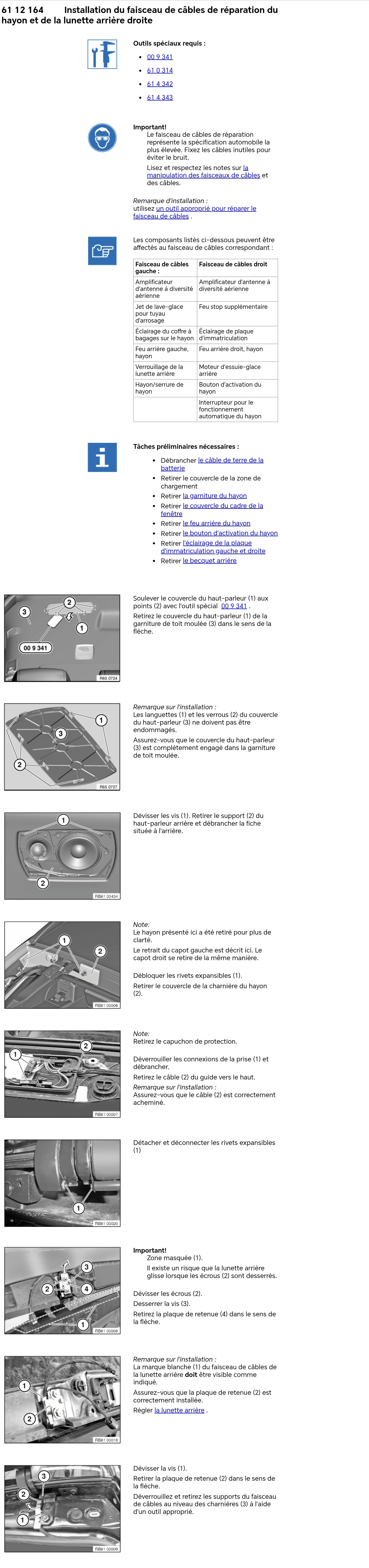

Est t'on sur qu un 12v permanent arrive sur la première fiche d'alimentation du diversity ?
J'ai un seul doute c'est sur le fusible 77 5A
Dans le coffre, c'est un fusible spécial.
J ai essayé de bidouiller quelque chose mais je sais pas si il alimente bien.je vous mets des photos .
Sinon je roulerais sans radio et sans ouverture avec télécommande.
Aujourd'hui j ai tout vérifié. Pendant plus de 3h.
Connexion, cablage ,fusible devant et derrière.
Mais rien n y fait.
