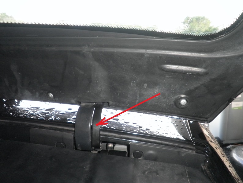

Tu as regardé les connectiques qui passent dans les charnières du hayon ? si un fil commence à casser , il peut faire contact par intermittence .
C'est ce coté l'alimentation de l'antenne .

Dans cette petite partie j'ai pas su regarder je sais pas comment ouvrir le "tube" j'ai démonté les plastiques autour du coffre
pour regarder le reste mais rien qui semble sortir de l'ordinaire

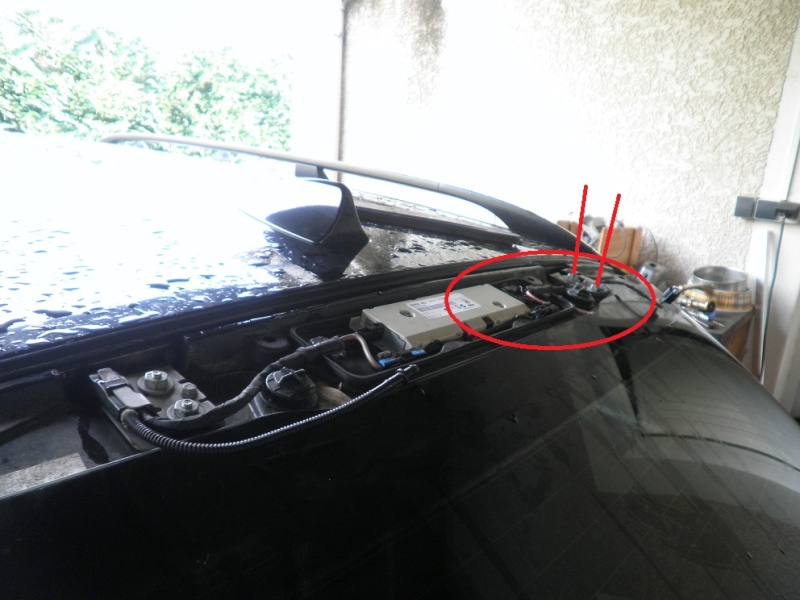

Disons que c'est pas dans cette partie que ça casse ,mais il faut l'ouvrir pour donner du mou (c'est comme un U qui rentre dans un autre U en opposition ) , il faut aussi déconnecter tout ce qui vient de la droite de l'antenne diversity , une fois tout débrancher il faut enlever la bride en tole qu'il y a de prise avec le "gond" de la vitre (2 écrou clé de 13 mm) libérer le câblage et envoyer le tout par l'emplacement du haut parleur comme indiquer dans le tuto .
Ci-joint Une photo (vitre fermée) du coté a déconnecter et des 2 vis a enlever pour libérer la bride qui coince le faisceau ( a faire vitre ouverte a font , enlever les 2 écrou de 13mm , ôter la bride , remettre les 2 écrou et les resserrer le temps de la réparation )
