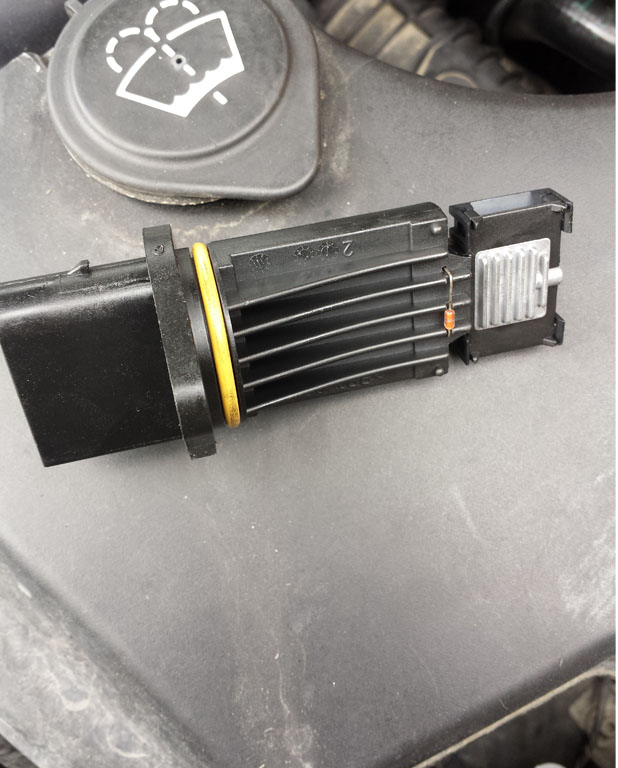

j'avais pourtant lu et relu ce post mais je n'était jamais arrivé à la conclusion que mon débitmètre était la cause.
Voici ci dessous mon débitmètre qui "semble" en bon état.

Je ne pense pas que le débitmètre soit en cause car la sonde a été changer à neuf par un pierburg et mes symptome aléatoire ne semble pas indiqué un debitmètre défaillant(perte de puissance par toujour présente en dessous de 3000tr mais pas tout le temps et je peux monté à 180km .
Par contre j'ai un bosch 0928400468 et peut être que cette sonde n'est pas compatible avec ce debitmètre. j'ai pas envie de mettre 90-130€ encore si c'est pas sur à 100 %.
