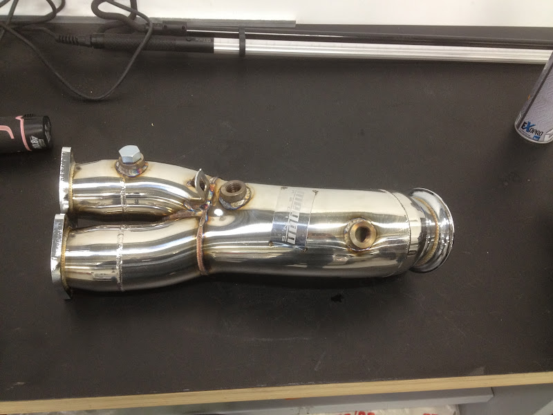

Message par Lagachette »
Le voici:
Le rdv est pris pour vendredi :)
