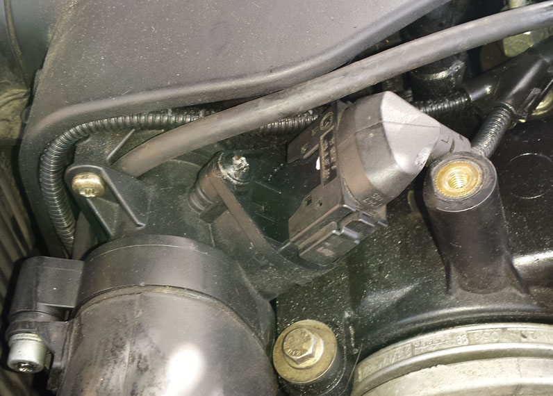

Valentin44, tu m'as mis le doute, j'ai donc retester le débitmètre et au final tu as peut être raison :
J'ai remarqué que le comportement n'était pas pire mais un petit peu mieux avec des trou des fois. la différence entre avant et après avoir débrancher est très légère. Par contre je précise bien que ma perte de puissance est aléatoire.
en regardant ceci http://www.forum-bmw.fr/probleme-de-perte-de-puissance-resume-quelques-solutions-t29003.html
Je me trouve dans le cas 1 mais j'ai pas de voyant sur le tableau de borad.
Pensez vous que c'est le débitmètre ?
après la grande question, le débitmètre en place à la référence 0 928 400 468 (ce sont les nouveaux model). les vis Torx au niveau du capteur ont été forcé et surement changer par l'ancien proprio. mon mécano l'a ouvert, c'était une pièce PIERBURG comme celle ci http://www.oscaro.com/debitmetre-de-masse-d-air-pierburg-7-22684-09-0-1887753-3926-p
Mon mécano m'a dit que c'est du neuf ....
Qu'en pensez vous ? le débitmètre a t il totalement été changer ou juste une partie.
Que faire, changer le débitmètre ? peut être que la reprogrammation n'a pas été faite ?
qu'en pensez vous ? quel démarche dois-je faire ?
