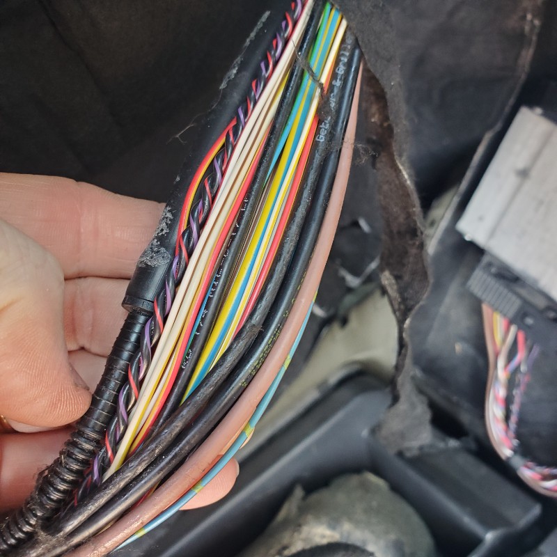

Bonjour. Je voulais tester la méthode .
J ai enlevé la protection des fils. Impossible de trouver se fameux fil marron a liseré rouge

Sedeclca71
Messages : 19
Enregistré le : 11 août 2025 06:46
Véhicule : BMW (E60) 530d pack luxe
Localisation : 21
Re: [E61] Problème Ouverture Lunette Arrière
Message par Sedeclca71 »
Du coup j ai regardé les cables côté hayon. Il y avait 4 cosses mal serti. J ai fait un branchement provisoire mais rien y fait.
Honnêtement si quelqu'un a une idee.
Ou trouver se fil qui déverrouille la vitre.
En attendant j ai commandé tout ce qu il faut pour refaire le cablage.
Merci pour l aide.
Bon finalement j ai réussi a ouvrir ma lunette arrière ..
En suivant vos conseils j ai reussi a trouver le fil marron et rouge . Une impulsion en 12v et ça ouvre.
Encore merci.
Demain on attaque le demontage pour le boitier diversity pour voir si il est mort ou si c est le cablage. Je vous tien au courant.
