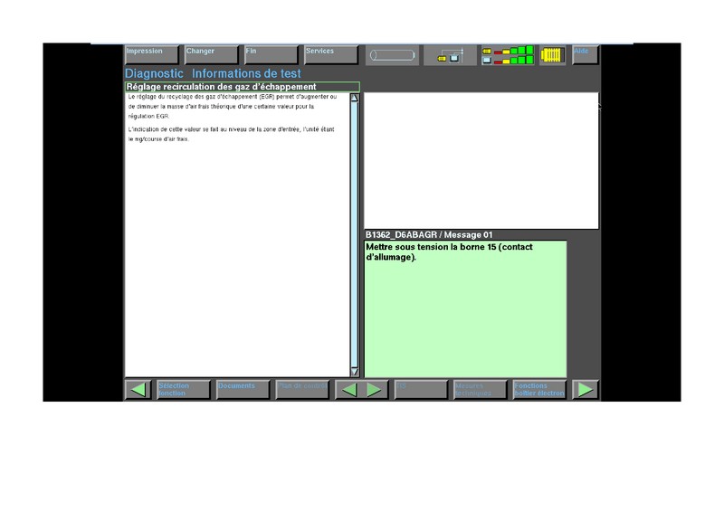

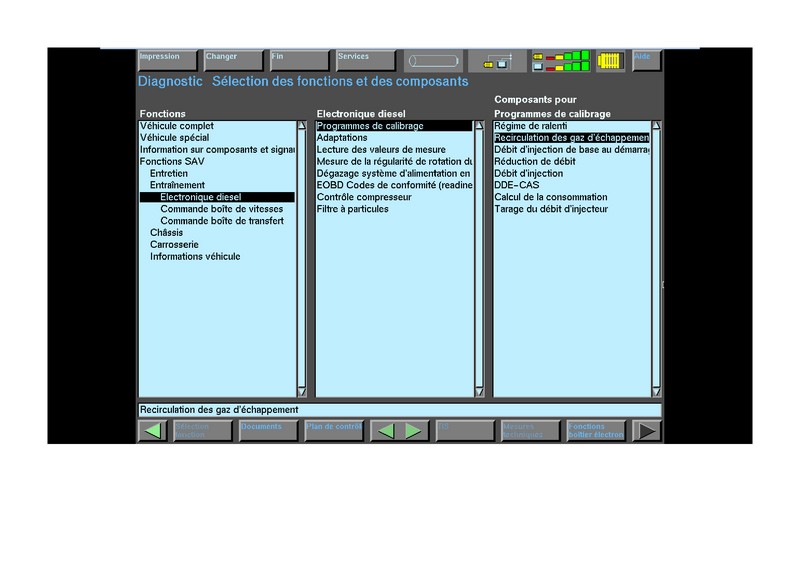

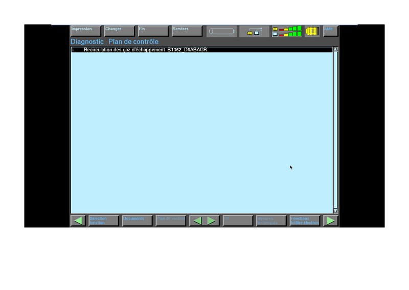

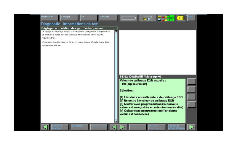

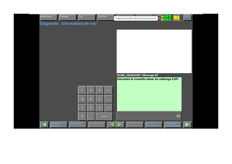

Une fois dans le DIS, allez à ces écrans :
