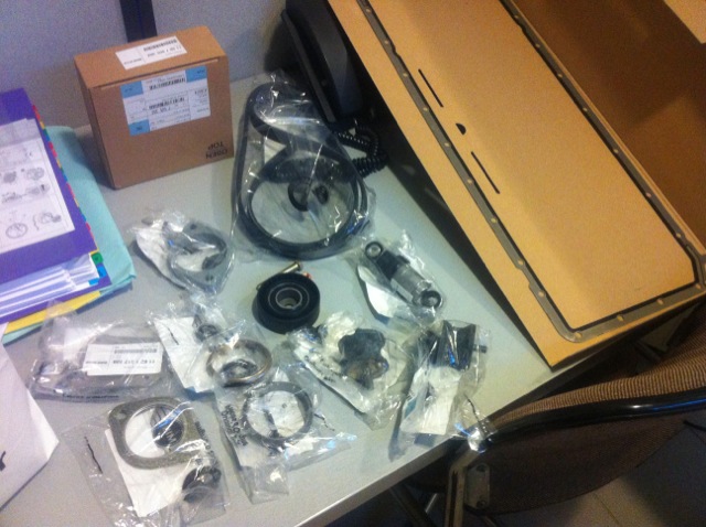

Vendredi Soir -
J'ai reçus quelques pièces chez bmw pas grand chose mais yen a pour environ 500€ (TTC) (dont Visco à 172.20€ HT) :
Visco Coupleur, joint de carter, courroie d'accessoires, tendeur hydrolique, galet de tension,
divers joints collecteur ligne, silent blocs de boite etc.
Ce week end je fait le point des pièces à changer et je passe la commande direct Lundi pour tout le reste
